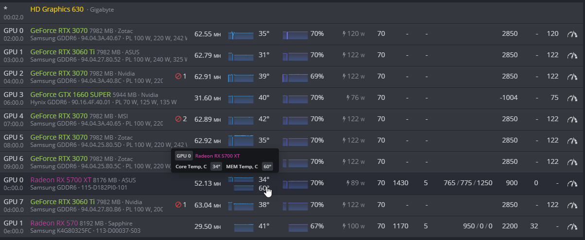

unix 16.02.2021. 14:55
1 privitaka
Autor n3om0rph (Post 3493533)
Da citiram sam sebe i javim rezultate.
Napravio sam račun i instalirao BetterHash aplikaciju.
Malo sam se namučio dok sam ju dodao u izeztke u Kaspersky Endpoint Security ali sam uspio.
Testirao sam svih 7 ponuđenih kriptovaluta/algoritama za mining i najbolji su mi se pokazali:
- RavenCoin = 7,17 MH/s = 30,43 USD/mjesečno
- Ethereum = 12,03 MH/s = 36,95 USD/mjesečno
Za ostale kaže da su 14, 10 ili 0,20 USD/mjesečno što nema smisla rudariti.
Na kraju sam stavio rudariti Ethereum koristeći Ethash (Phoenix) Algoritam te mi vrijednost varira između 35 - 37 USD/mjesečno, ovisno o opterećenju grafičke i thermal throttlingu.
Pošto se dosta grijala (~ 82°C), našao sam upute za MSI Afterburner i "downclockao" ju, odnosno smanjio napon na njenu maksimalnu frekvenciju (valjda sam se dobro izrazio).
Uglavnom, sada temperatura ne prelazi 74°C uz ventilator na 100%. Čuje se šum ali ništa strašno uz glazbu.
Ostaviti ću sada da radi pa javim rezultate koliko je zapravo uspio izrudariti u 24 sata.
Hvala svima na pomoći i savjetima :fala:
Još uvijek je to dosta velika temperatura uz ventilator od 100% i to je temp jezgre vjv, a koliko je temp memorije.. evo ti moj rig pa vidi
Privitak 23452

Tako je, riječ je o "uredskom" računalu koje je upaljeno 24/7, a grafička je Nvidia Quadro P2000 (5GB).
Autor unix (Post 3493548)
Privitak 23452
Grafička je u zatvorenom kućištu, kućište ima "mrežastu" prednju masku s ventilatorom na ulazi i jednim na izlazu na zadnjoj strani kućišta.
Budem se poigrao još s downclockom ili dodao još koji ventilator u kućište (otvorena stranica mi nije opcija).
Kako provjeriti temperaturu memorije - niti HWMonitor ni GPU-Z mi ne pokazuju temperaturu memorije?

unix 16.02.2021. 16:19
Autor n3om0rph (Post 3493567)
Klokove mogu još podesiti, poigrati se sa MSI Afterburner - ili predlažeš neki drugi program?
A BIOS na kartici ne bih mijenjao - nisam to nikada radio i ne znam koliko je "rizično", a ako bude ovako nekih ~35 USD/mjesečno, sasvim sam zadovoljan i s tim pošto sam svjestan da kartica nije najbolja za mining ali je računalo svejedno upaljeno 24/7 pa da se iskoristi bar za nešto kad se ne koristi (iako mi mining ne smeta trenutno ni u radu).
probaj ovo instalirat https://www.hwinfo.com/download/ ides pod senzors pa vidi ako pokazuje gpu memory temperature.
n3om0rph 16.02.2021. 16:33
Hvala na programu.
Instalirao sam ga ali ni on ne prikazuje senzore za GPU Memory niti ih ima za uključiti u postavkama.
Još sam se poigrao sa MSI Afterburner pa sam sada na 69°C i 45 USD/mjesečno što je (meni osobno) dosta veći skok nego 35 USD/mjesečno kako je bilo.
