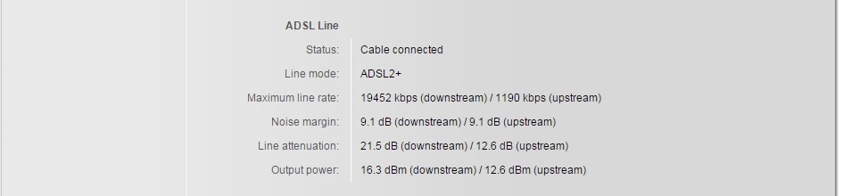

Ghost Face 12.12.2015. 20:33
parica mi moze provuci 19mbits dl i 1mbits ul max to mi je jasno, ali ne znam zasto ulice oko mene mogu 50/10 a ja ne i svi smo na jednoj centrali posto smo u manjem mjestu 3k stanovnika...
dakky 12.12.2015. 20:43
Zasto ti je to jasno... pa lijepo ti je Ag008 rekao, posalji konkretne podatke iz modema
Ghost Face 12.12.2015. 20:51
http://oi68.tinypic.com/2hqfrx3.jpg
attainable je bilo na 19xxx a sad je na 17xxx nemam pojma zasto...

Prezime 12.12.2015. 21:33
Autor Ghost Face (Post 2865866)
Nesto generalno ne stima s tim tvojim podacima, ili je router u banani, jer Downstream Attenuation ne moze biti 0.0 dB da se na trepavice postavis...
Da se Downstream SNR margin snizi na nekih 6,3-6,5 onda bi ti porasla i Attainable Rate.

Ag008 12.12.2015. 23:04
Autor Ghost Face (Post 2865887)
pa ne znam sta je, radi dobro ne puca veze brzina 10.2mbits sa 6xx kbits, nov je eto mjesec i pol dana imam jos 2 rutera od t-coma pa mogu eventualno njih spojiti i postati podatke s njih
Ako na 10/0.5Mbps tj. trenutnom brzinom imaš marginu od svega 9/6db ovo ti je neki maksimum. Eventualno 12-14Mbps bi ti bio maksimum na ovoj parici.
U slučaju da ti je doista gušenje tj atenuacija 13db, manje si od 1km od centrale no imaš gadno oštećenje kabela tj. loš spoj negdje u zgradi.
Obvezno provjeri spoj u kući/zgradi ili je na nekom prethodnom krovu/izvodu prije tebe nešto oksidiralo i diraju se žice.
U svakom slučaju ne možeš imati 20Mbps s ovom paricom jer je katastrofa (sa podacima koje čitam uz pretpostavku da sada imaš 10mbps i tv)
