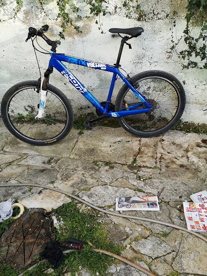

Vrijeme za novi bicikl pa da pitam ovdje. Nisam nikakav zahtjevan vozač, trenutno vozim Nakamuru Platinum 10 (valjda najjeftiniji cross bicikl) i zadovoljan sam, ali sada bih na šumske puteve i ne ulijeva mi povjerenje za tako nešto.
Ima li što bolje od ovoga 1, 2 za tu cijenu? 2000+/-10%, što manje to bolje.

mierdadeltorro 25.03.2020. 12:19
1 privitaka
valja li što ovaj bike sa slike?
polovan, prodaje se za 100€.
Privitak 22083
domy1 25.03.2020. 12:25
Ne, a to bez i da znam detalje. Tako se ne kupuje bicikl, gledajući slike, kao ni auto.
prileee 25.03.2020. 12:30
A ono, vbrake, propisana/masna vilica, pitanje u kakvom su stanju lanac/pogon/lancanici/kazeta, ocito mal okvir za onog koji je vozia - previse izvucena sipka za sic, minjana lula volana u ovu penzionersku da dobije visine...
A i sta kaze domy, tako se ne kupuje bajk.
xlr 25.03.2020. 12:58
Plus teska voltage rama i ubi boze geometrija (to objasnjava sic/lulica modifikacije). To je eventualno za do placa/posla i nazad. Moj susjed takve prodaje za 200kn i jos mu ostane kusura kad rijesi dop :) Ako je za nesto ozbiljnije voziti onda ces morati zasukati rukave, nije neka sreca na ovakav nacin kupiti bajk.
Lanac pogon kazeta, original iz tvornice, pretpostavljam :)
