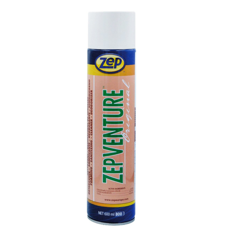

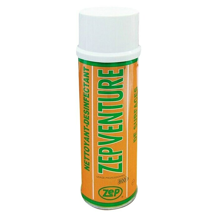

c-shadow 03.10.2025. 17:22
2 privitaka
Bili smo spominjali Zep Venture sprej za čišćenje.
U proljeće sam potrošio stare zalihe, bila je ovakva boca:
https://forum.pcekspert.com/attachme...1&d=1759501285
Sada vidim da nema više takvoga, nove su:
Biti će zanimljivo vidjeti da li se osim ambalaže promijenio i sam proizvod.
Nadam se da nije jer ovaj stari sprej je radio odlično.
geronimo_2 03.10.2025. 18:00
To ti je to. Isti.
Zato ga zovem zeleni, jer zelena kricava prevladavala haha. Retro.
Ovaj drugi zovem plavi (sprej) lol.
