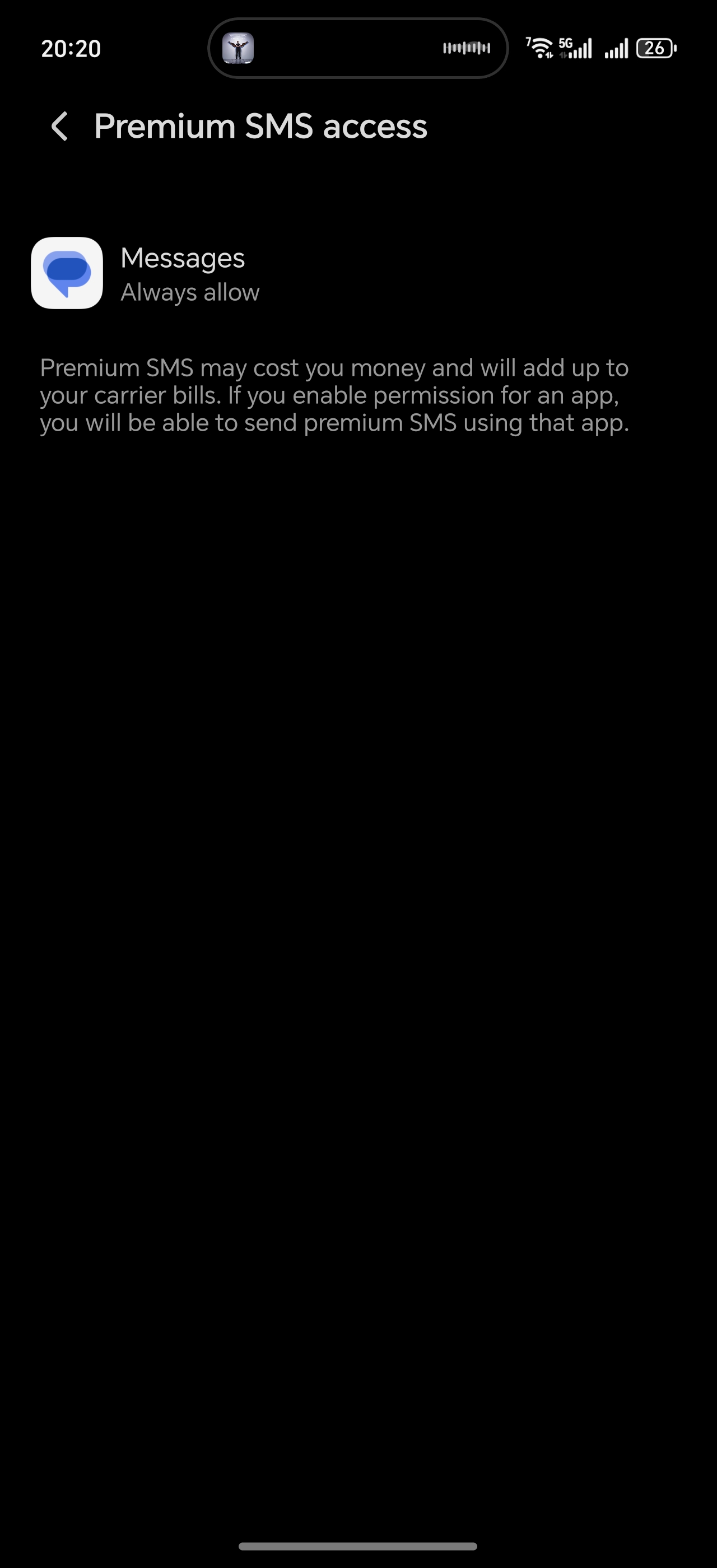

1 privitaka
Neki dan platio normalno sa m7p i tomato fizickom karticom
Meni ti je ovako
Privitak 28200
Fw na mobu 9.0.0.191

Kako da postavim Messages app u Premium SMS Access?
Tražim gdje da to odradim i ne pronalazim način. Help.
