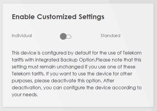

Izgleda da nemam sreće sa tornjevima oko sebe...
Konačno našao vremena da upogonim Zyxel NR7302....
I imam iste rezultate i agregacije kao i sa ZTE MC889...
I dalje mi se spaja na B3+B1+B20+N78 ili B3+B8+B20+N78....
Probao sam staviti Cell Lock na B30 10MHz i onda se recimo spaja na B3+B3+B1+N78 ili B3+B3+B8+N78....
Nisam uspio dobiti recimo kombinaciju B3+B3+B1+B20+N78... ili neku drugu 4CA LTE + 5G agregaciju...
Probao sam staviti u Cell Lock B3(20MHz), B3(10MHz), B1, B8, B20... al i dalje radi samo 3CA LTE...
Firmware koji je na njemu je od Deutsche Telekom....
I čak sam ga uspio skroz zblokirati da se je stalno rebootao...
Boota se, uspije upaliti Wlan i nakon par sekundi se restarta....
Uspio ga nekako sa Reset tipkom vratiti na tvorničke postavke.
I da li da ovu opciju ostavim upaljenu ili da ju gasim?
Dok je upaljena uspio sam podesiti VPN i uključiti IP Passthrough.

Sent from my OnePlus 12 using Tapatalk
Tirkiz 01.04.2025. 19:01
Autor snake29o3 (Post 3797154)
Ma je... Zyxel je na stupu na balkonu, a ZTE na stupu na tavanu, skroz do crijepa dignut visoko...
Tak da je razlika u visini Zyxela i ZTE-a cca 5-6 metara 😁
Što visočije na čistinu i da nema prepreka između routera i tornja, to bolji radio uvjeti a time i signal i brzine :)
Al naravno, ne tjeram te sada da ideš dizati stup od 50 m da objesiš Zyxela na 50 m da bude ravnopravan sa telekom tornjem :D :D
