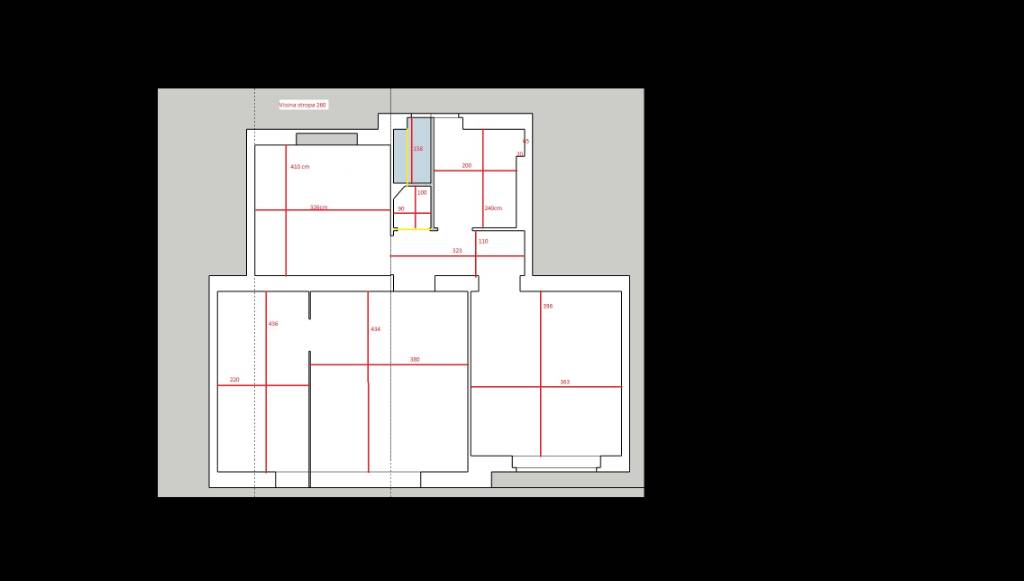

zgmmax 16.10.2021. 10:43
1 privitaka
Htio bi ugraditi klimu u stan samo za hlađenje. Stan se nalazi u Zagrebu.
Tlocrtno je cca.60m2
Gore je sjever gdje se nalaze redom kupaonica, wc i kuhinja.
Dole su spavaća soba, dnevni i još jedna soba.
Trebalo bi hladiti ove tri sobe dole koje su cca 45m2 i plan je da se klima stavi iznad WCa da puše prema srednjoj sobi.
Dal' je dovoljna 3.5kw klima za ohladiti te tri sobe i koja.
Novci da su tak 5-6k
Privitak 24515
