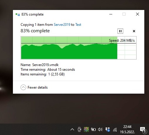

Sa dobrim WiFi 6 Routerom - wifi može potegnuti ovako:
Pod uvjetom da ti izvor može izdržati ovakove brzine
Kod mene je situacija:
Synology RT6600ax -> 2.5GBE ->TP-Link TL-SG108-M2 -> 2.5GB i na NAS i na "Server"
Sve što nije SSD, mi nije u stanju zapunit 2.5GBE link u smislu čitanja.
