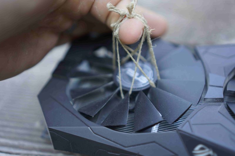

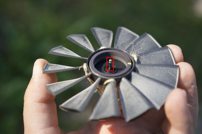

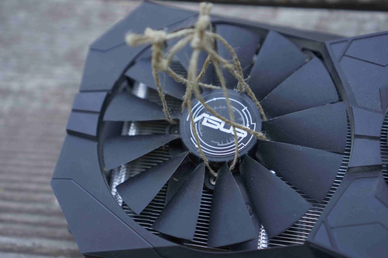

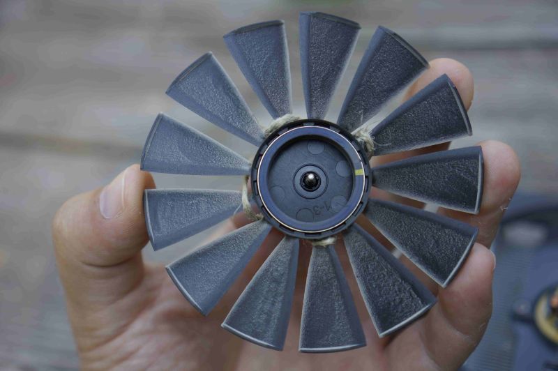

Odlučio sam ovo podijeliti tu, možda nekome bude korisno.
Ugl, krepo mi je bio jedan vent na ovoj 470 strix, koja nije imala garanciju, pa sam odlučio sam pokušati popraviti.
Nije baš da je krepao skroz, nego je stvarao neke vibracije i nije vrtio baš u full. Nekako je bio klimav.
Nisam nigdje našao neki konkretan tutorijal, ali sam bio naletio na neke videe na youtube kako skinuti ventilator, jer nema pristupa odozdol, pa sam izabrao jednu od metoda.
To ovako nekako izgleda
1. Nečim zakačiti par elisi. Ja sam odabrao ono što mi je bilo pri ruci
2. Oprezno povući od grafičke (nemojte slomiti nešto! ne odgovaram za ništa )
3. to je to što se tiče kako skinuti ventilator, ali kako popraviti...
Pokušavao sam očistiti i podmazati, ali nije pomoglo.
Mislio sam da je možda problem u ležaju pa sam prebacio onaj drugi, zdravi ventilator pa sam shvatio da je ležaj OK.
I onda na kraju sam odlučio da je ovo
pa sam tu iglicu iščupao kliještima, natraskao dvokomponentnog ljepila u plastiku, vratio natrag i ostavio da se suši dva dana, za svaki slučaj
Nakon što se osušilo, vratio u grafičku. Malo se čudno zavrtio u početku, ali je ubrzo uhvatio ritam.
I to je to!
Evo radi već mjesec dana, sve 5
Nemam više fotki. I ove sam napravio nakon što sam sve popravio, ali sam čupao ovaj zdravi. Onaj što sam lijepio se ne usudim dirat
