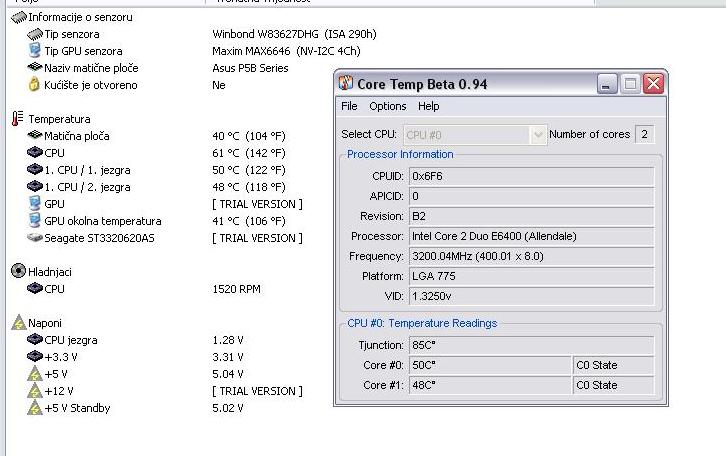

Bok svima, ja bih vas lijepo molio, može li mi netko reći koja je tu moja temperatura proca.... Ima toliko različitih programa i svaki pokazuje svoje, a i koja je fora s tim everestom.... CPU, 1. CPU, 2. CPU.... ako netko može malo objasniti.... razumijem ono sa dvije jezgre, ali koja je onda ona prva gdje piše samo "CPU" ??? Unaprijed hvala na pomoći !!! : goood : |

Najtočnije mjerenje ti je preko Core Temp-a, ovo Core#1 i Core#2. CPU je senzor na matičnoj koji baš i nije točan

Ovisi, ako ti je ovo idle temp. onda su malo povisoke, mada, vidim sada da si ga i OC-ao. Mislim da ako ne prelazi 65°C u load-u te jezgre da je onda ok. Tako i tako nije proc uvijek na 65°C A i međuostalome, piše da mu je kritična 85°C, ali nemoj isprobavat

ma tu kriticnu temperaturu nitko niti nezna, samo autori programa pogađaju.. a core temperatura se inace dobije iz procesora ne kao cista vrijednost nego kao razlika (negativna vrijednost) od kriticne tako da u biti ta core temp moze biti tocna ali i nemora (ovisno o tome koliko je autor programa blizu tocnoj vrednosti )... malo su visoke temperature, osim ako ovo nije load... |

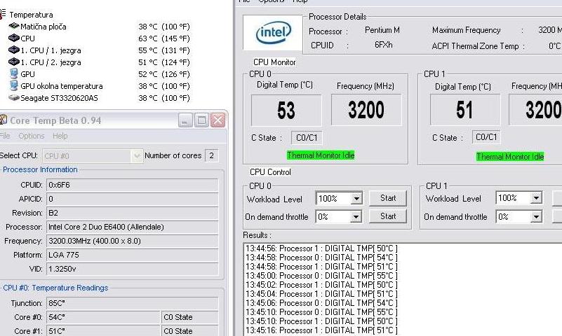

Evo ovo su temperature pod Prime-om 95 (In-place large FFTs), pa recite da li su korektne. Hvala.... mali edit, temperature su bile s otvorenim kučištem, a kad sam za zatvorio ne prelaze 58 po TAT-u. Zadnje izmijenjeno od: Solberg. 19.01.2007. u 14:13. |

sve je to u granicama normale s obzirom da je proc OC-an. nemaš se kaj brinuti. |

Ok, ja sam sad zbunjen. Solbergu je temp na procesoru veća od temperature koju daje pojedina jezgra...kako? Kod mene everest, rmclock i sve ostalo ispisuje "logicno" temperature, tj. : CPU: 40C CPU#1: 51 CPU#2: 51 Kako kod njega može biti obrnuto?! |
