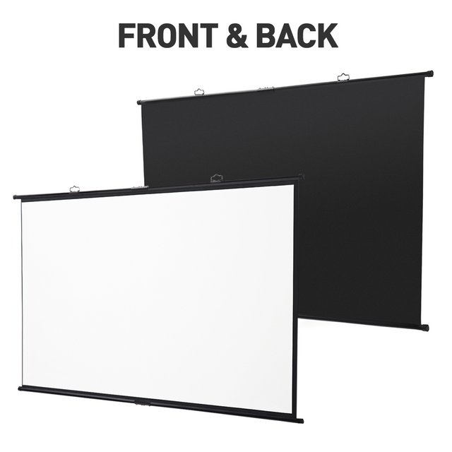

Ekipa, imam pitanje. Da li je problem ako iza projektorskog platna nije zid?
Zid mi je širine 160cm, a platno bi bilo 236cm, znači sa svake strane dio platna ne bi bio uz zid. Ne znam kako bi se to odrazilo na kvalitetu slike, pa trebam info.

Ne vidim kako bi to utjecalo na kvalitetu slike, a nisam siguran ni zašto misliš da bi moglo.

Kaj ja znam. Inace je iza platna zid koji je večinom taman, pa ne znam kako bi utjecalo da iza nije ništa. Da li bi projekcija mozda izgledala isprano ili nešto slično.
Serem gluposti, ne znam o tome ništa pa pitam
Hvala!

Svako imalo pristojno projekcijsko platno nije propusno za svjetlost i većinom imaju crno obojanu zadnju stranu.
Jedini problem može biti ako kupuješ neko jeftino smeće od platna...
Koje platno si kupio? I koji projektor?

vezano za samogradnju, je li moguće za pozadinu staviti tzv green screen?
gdje kupiti tkaninu odgovarajuće zelene boje (#00FF00 ?)
trebao bih platno širine do najviše 170cm
idelano bi bilo ~110cm (50" dijagonala)
i da usput pitam za preporuku all-round budget(best buy) projektora za gledanje filmova, yt, tv, itd eventualno sport
i na kojoj udaljenosti, odnosno visini treba biti projektor za 50" sliku?
u areni sam vidio xiaomi "ultra short throw", ali je slika kompletno izblijedila u godinu-dvije koliko je izložen... doduše, i debelo premašuje budžet

Nisam siguran kako bi ti koristio stražnju stranu platna al ok...zelenu nećeš naći standardno, jedino možda po narudžbi ali to diže cijenu jako puno.
Za preporuku projektora bi bilo potrebno znati kojim budžetom raspolažeš i koja ti je maksimalna udaljenost projektora od platna na koju možeš montirati.
Udaljenost projektora ovisi o optici, odnosno throw ratiu i offsetu, koji su različiti kod različitih projektora.
Za 50'' po meni projektor nema nikakvog smisla, uzmi dobar TV.
basic platno, bez automatizacije, podzanja ii spuštanja.
što se mene tiče, čak je poželjno da je cijelo vrijeme spušteno*
Autor XXX_Man Pregled postova
možda uzeti zeleno platno i već nekako pričvrstiti na crnu pozadinu?
ne znam...
zato sam tu
*platno bi išlo preko (trenutno otvorenog) ormara....
edit: faktor prašine? - kako tome doskočiti?
