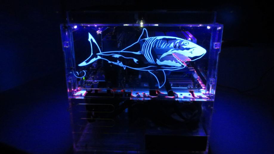

Kućište koje sam napravio od plexiglass-a.
Plexiglass je rezan laserski, a rezao ga je Sandro Vrbanus (piše vijesti za BUG).
Pleksiglass sam ljepio 99%-tnom mravljom kiselinom koja rastapa plexiglass te spojeve drži kao zavarene.
Kiselinu sam na spojeve nanašao injekcijom, kojom se može precizno nanijeti i na najmanje spojeve.
Sa prednje strane je ugraviran morski pas koj je prefarban UV bojama, kao i plexi ispod matične ploče.
Stavljanjem UV LED rasvjete sam dobio efekt da UV boja svijetli.

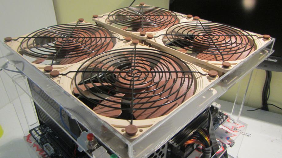

Ventilatori:
1x 120mm za hard diskove
4x 140mm odozgora sa zaštitom (mogućnost postavljanja da upuhuju ili ispuhuju zrak)

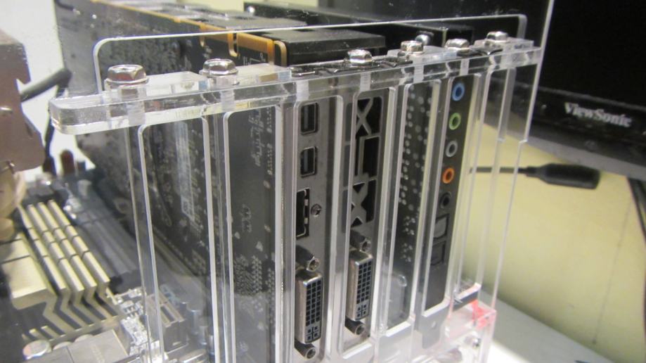

7x izlaza za PCI kartice.
-Rasvjeta se sastoji od 5 UV LED čipova koji se napajaju sa internog USB 2.0 porta na matičnoj ploči.
LED-ice imaju i prekidač ali se ne vidi na slikama i videu jer sam ga dodatno ugradio.
-DeepCool Fan Hub služi za priključivanje 4 gornja ventilatora na jedan 4-pin konektor na matičnoj ploči.

Svaka čast na trudu i vremenu, ali meni je ovo imho strašno ružno. K tome 2000 kn !?! Za te novce uzmeš kućište da boli glava

Hvala. Znam da za tu cijenu ima vrhunskih kućišta ali ovo je moje i unikatno, a materijal me koštao 1800kn.

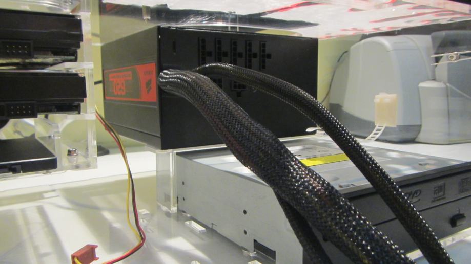

Da donji dio kućišta nije od plexija bilo bi bolje, da se ne vide špageti od kablovinja.

Fora izgleda, unikatno sigurno je. Jedino ova Noctua, konačno su naučili i izbacili malo manje ružne ventove, pa bi išao na njih ako baš mora biti noctua.

Unikatno je. No nije moj stil nikako. Ventovi jesu dobri, no gadni su do bola i nikako mi ne leže uz kućište. Morsko pašče mi je isto overkill, onak, za klince spika. No ako tebe veseli, ko smo mi da sudimo. Osobno bi to napravio možda u kombinaciji prozirnog i crnog plexija. Crni na dijelovima di je kablovinje i slično. Bome bi i ove ventove uokvirio crnim pleksijem. No svaka pohvala za trud, ideju a i samu želju za uradi sam metodom.

Hvala, da mogao se staviti matirani pleksiglas da se prikrije šuma kabela.

Noctua ima još i crne, bolje bi se uklopili pošto nemam ništa drugo da je kaki boje ko ovi.

Da se vratim na ovaj build. Vidim u videu da HDD-i imaju gumene distancere, za optiku nisam vidio. Kako pleksi upija vibracije?

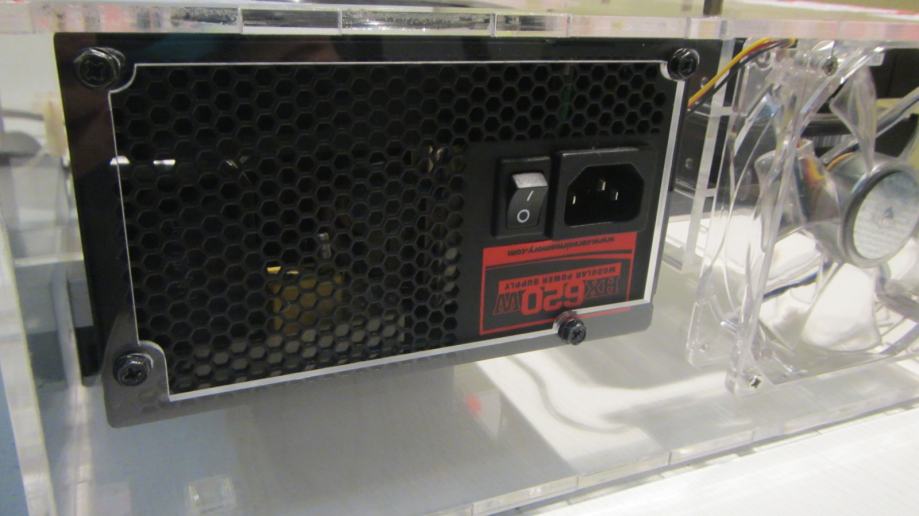

Rupa gdje napajanje uvlači zrak nije baš prilagođena napajanju, pa izgleda...čudno.
Sleevani kabeli, svi u jednoj boji, i sleeve namočen u te UV boje koje imaš bi bile pogodak, kad već imaš i druge stvari u tome.

Jednom sam imao kućište s pleksi bočnim prozorom i više nikad. Malo jače puhne vjetar i odmah pokupi crtice po sebi, a ne daj bože da ga ideš puno primati rukama ili nositi okolo. Cijelo kućište od pleksija...za tjedan dana izgleda kao da je rat prošlo, vidio par takvih kad je to bilo aktualno. Nadam se da se varam, ali bih ovako nešto radio isključivo s matiranim pleksijem.
Čime si bušio rupe za šarafe na pleksiju? Nigdje ne vidim da se rasvjetalo, što je super.

Nemam problema sa vibracijama. Gumene distance osim vibracije drže HDD odmaknut od stranice te omogućuju prolaz zraka.
Namjero je veča rupa za napajanje. Gledao sam da bude kompatibilno sa napajanjima koja imaju veče fanove ili pomaknute u stranu.
Rupe su izrezane laserom, tako da nisam morao ništa ručno bušiti.
