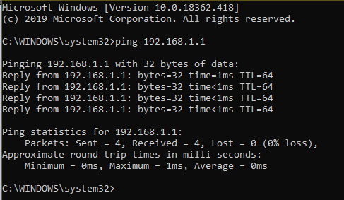

Autor Cuky Pregled postova
Znaci da li iz terminala/command linea vidis da je uredaj ziv na mrezi.
Udjes u terminal i ukucas "ping 192.168.0.1" i vidis dal ti uredaj odgovara na upit.
(Ukucaj bez navodnika).
Ne kužim te baš kaj trebam ali mislim da ciljaš na
Ako je to info koji trebaš, ovo je najbolje kaj sam mogel "uloviti" jer su slova jako sitna a prozor brzo nestane.

Autor freerock0 Pregled postova
mislim da ciljaš na
Hmm, taj prozor bi trebao ostat otvoren dok ga ti ne zatvoris i trebao bi izgledat ovako:
Da nisi zezno Windowse ili pokupio kakav virus/malware?

Ponovo sam pokrenuo i prozor je opet mali i brzo nestaje ali sam ga uspio snimiti mobitelom i pišu identični podaci- osim adrese koja je ...0.1
Skenirao antivirusom i malwerbitom i ne nalaze ništa.....
Kak bi mogel provjeriti windose ?

Ma sve ti je u redu s windowsima. Nisi nista pobrao.
stvar je da si pokrenuo terminal preko "run" prozora pa ti automatski zatvara prozor cim izvrsi naredbu.
Probaj s drugim browserom pristupiti routeru, npr. Preko internet explorera.
@Prezime
Ako su ti svi podaci isti kao kod mene, (osim 1 i 0) onda je sve OK i sa Windowsima i sa mrezom, jer je router prisutan i dohvatljiv.
S kojim browserom se probas spojit na router? Probaj neki drugi kako ti @Cuky predlaze...

Hvala na linku. Probao pratiti video ali kad upišem "ipconfig" prozor se prebrzo otvori i zatvori pa iako sam uspio snimiti video, slova su neprepoznatljiva zbog veličine fonta. Što ako upišem iste brojeve kao i lik s videa, mogu "zeznuti" kaj ? Kod mene bi bilo 192.168.0.??? ....
Još da napomenem da sam na win7 , ako je bitno.
Autor Prezime Pregled postova
Probao sa explorerom i mozillom i opet ništa. Izgleda da je hard reset sve bliži.....

Evo na primjer ti bi upisao sljedeće (ako ti je pristup routeru na 192.168.0.1)
Ip address: 192.168.0.10
subnet mask: 255.255.255.0
default gateway: 192.168.0.1
preferred dns server: 192.168.0.1
Probao na exploreru i mozili i opet ništa.
Jesi li probao sa drugog računala ili uređaja (mobitel, tablet..) pristupiti routeru?
Jer ako ti se dos (cmd) sam od sebe zatvara (a ne bi smio) možda je problem u windowsima...

Autor KR-DI Pregled postova
Kako nemam iskustva sa ovim stvarima,ako radim taj novi upis, utječe li ta izmjena na ostale ukućane koji su trenutno povezani ?
Ili bi to trebao uraditi rano u jutro kad još nisu aktivni?
Probao na 2 laptopa i mob ali javlja istu poruku.
Na laptopu probao cmd i dobi istu sliku ako kolega @prezime jedino se ne vide svi upisi od "Ping statistic for...." nadalje .
Te navedene postavke stavljas u postavke mrezne kartice na kompu s kojim se namjeravas spojit na router:
"Network and Sharing Center" -> Change adapter settings -> Ethernet-desni klik i izaberes Properties -> Oznacis Version of internet Protocol 4 (TCP/IPv4) i stisnes "Properties". Tu dobijes prozor u koji upisujes gore navedene vrijednosti, kad zavrsis stisnes OK i tojeto.
Ne utjece na nikog ostalog u tvojoj kucnoj mrezi, osim na na doticni PC. Tako samo dodjeljujes fiksnu IP adresu tvom kompu, umjesto da mu router dodjeljuje neku preko DHCP-a, ali mislim da ti to nece bas pomoc...

@prezime
Izmijenio postavke ali opet ne radi.
Neki drugi savjet ili je pravo vrijeme za "hard reset"....?

Stisnes fige i hard reset istovremeno, jer drugo mi vise nista ne pada na pamet
Samo pazi da hard reset propisno izvedes, jer na nekim uredjajima se mora gumb za reset drzat dulje od 15 sekundi.., uglavnom ga drzis dok se router potpuno ne ugasi i pocne ponovno dizat. Taj put ce se puno dulje bootat nego obicno, pa budi strpljiv.
