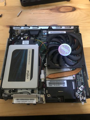

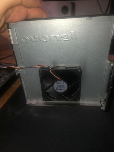

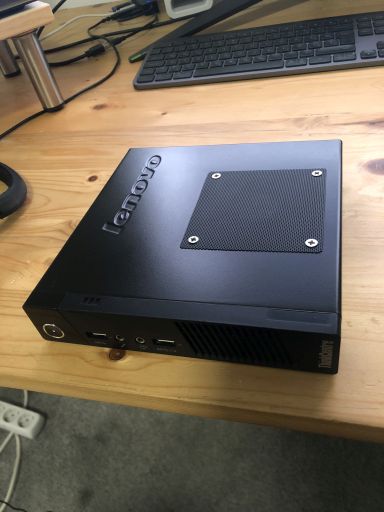

S obzirom da se često raspravlja na temu potrošnje kineskih NUCeva u usporedi sa uredskim tiny/mini PCevima napravio sam par testova sa Lenovo Tiny M910q PCem da vidim koliko troši i koliko se isplati koristiti ga.
Kod mene se još vrti onaj M93P Tiny koji si mi prodao Samo sam zamjenio stock procesor sa Xeon E3-1275L v3 i stavio 16GB rama. Koristim ga kao kućni server / seed box, na njemu je Alpine Linux.
Stavio sam i ovaj 80mm/10mm Akasa ventilator i spojio ga na PWM connector od stock coolera (raspored žica je bio izazov za naći) jer je stock cooler proizvodio nekakav grindy zvuk kad se zavrti koji me živcirao. Ovaj je puno tiši, a i temperature su super (30-40C u idle, 60-70C u load).
Što se tiče potrošnje, evo sad gledam, u idle je na 11W, u full loadu sa "stress-ng --cpu 8" na 48W, original Lenovo punjač. Što je sasvim solidno IMHO.
Zadnje izmijenjeno od: Dule. 04.09.2025. u 03:41.
