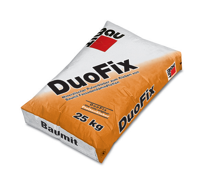

ljepilo za stiropor majka
pravilno namazati i stisnuti, poravnati.

Autor Mihael Pregled postova
To je baumit a ne majka
