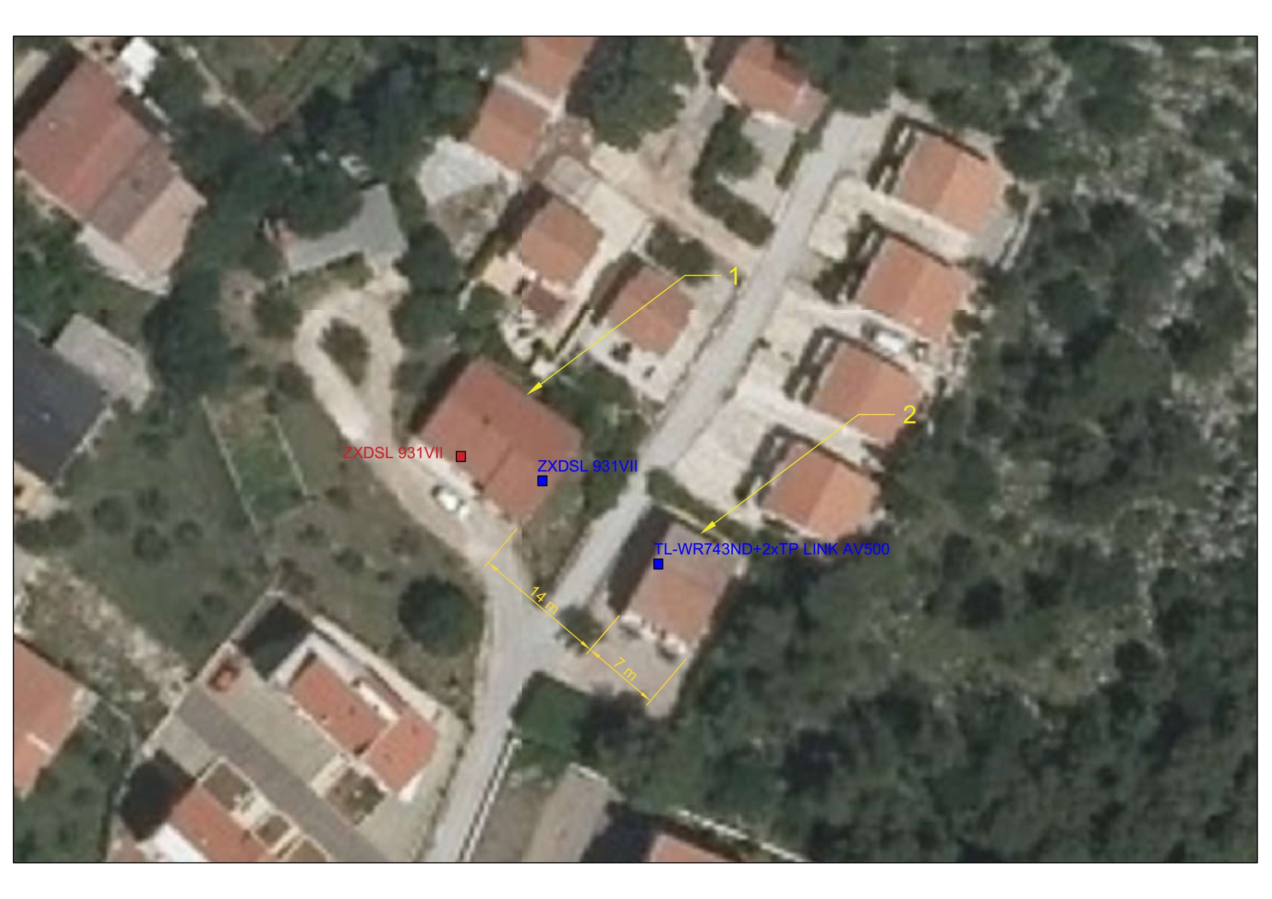

nekretnina 1 sadrži standardni Tcom-ov ZTE 931VII ruter čiji WIFI signal je dostatan za pokrivanje potreba uređaja u nekretnini 1.
želja je proširiti internet na nekretninu 2.
Moja ideja je pomaknuti ZTE sa crvene lokacije na plavu lokaciju u nekretnini 1 (radi boljeg signala prema nekretnini 2).
U nekretnini 2 bilo bi potrebno uložiti u TL-WR743ND te 2xTP LINK AV500. WR743ND bi konfigurirao u Client Router modu dok bi onda preko dvije AV500-ice omogućio WIFI signal na gornjem i donjem katu nekretnine 2. WR743ND bi namjerno postavio u Clinet Router kako bi izbjegao propade protočnosti koji se javljaju u Repeater modu.
Želio bi Vas zamoliti za pomoć oko toga da li postoji jednostavnije(i/ili jeftinije) rješenje ove situacije?jer mi se čini da sam zabrijao opako oko naoko jednostavne situacije

Staro 11.04.2017., 23:07   #262
dadoremix
dadoremix's Avatar
Postovi: 4,733
lan kabel da puknes?
nemože nikud ?

lan kabel ti najbolja i naj jeftinija solucija
ovo na 14-18m dobro izgleda..
ali trebao bi prvo kupit taj client tiplink.. pa kablom se gore spojit.. i isprobat koliko vuče
ako je zadovoljavajuče.. onda kupis i preostala 2 uređaja

Kupi neki bežićni link i bok.
Ubiquiti ima to super sređeno.

Postovi: 23,567
@compstunt007
Pretraži malo teme na Mrežama, ima sigurno par sa prijedlozima i opisom za tvoju situaciju linka između kuća.
U pravilu odnosno za dobar i stabilan link treba uzeti par uređaja (čitaj 2 kom),
na njih / sa njih ide Lan kabel prema gl. routeru (kod tebe ZTE), a ovog (predviđenog) TL-WR743ND postavi u drugoj kući kao AP / Router.

Ja ne kontam sta sad trazis linkove a sam si iznio problem i rjesenje, koje je i ok
Ja bi isao na mikrotik opremo sa p2p linkom al to ti je skuplja varijanta
A ovo na 14m ako su podaci tocni i ako bude na samom prozoru bude radilo
Ako bude unutar sobe, 1 zid sa svake strane... mam 60% manji izgledi
I kakve racunice oko troskova cekas?
Sam si napisal problem/rjesenje... pa posjeti web shop i racunaj
A reko sam ti u gornjem postu
Kupi taj tiplink prvo i testiraj client side
Ako to pije vodu, ajmo dalje

Iznio sam svoje viđenje rješenja te sam na temelju njega želio pokrenuti diskusiju na način da netko iskusniji u polju mreža predloži i neko bolje pa i čak jeftinije rješenje (pa i s time da ja provjerim odg. troškove opreme) . Ništa više i ništa manje

Zato i je forum tu da diskutiramo
Rekoh, bilo je istih / sličnih tema sa predloženim rješenjima / karakteristike / cijena.
Za nekakvo barem polu - profi rješenje traži 2 uređaja za p2p link, a to košta neke nofčiće.
Za početak i nekakvo snimanje situacije uzmi taj TP-Link ili novijeg (bržeg) iz serije i probaj šta ćeš dobiti prozor - prozor ... po tome se može dalje ...
