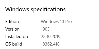

Autor Cuky Pregled postova
Jbg. Da si zablokirao update s pravim alatom nebi ti se to desilo ��
Meni je tako slozeno na poslovnom laptopu i kompu. Update radim iskljucivo rucno u periodu kad meni odgovara.
Pravi alat čuda radi
Svaki dan u funkciji od ove godine:
Staro 17.05.2023., 19:04   #2497
Cuky
jedan i jedini :D
Cuky's Avatar
Lokacija: novi zagreb
Postovi: 5,253
To ltsc? 😅
Sent from my HD1913 using Tapatalk
Staro 17.05.2023., 19:43   #2498
c-shadow
c-shadow's Avatar
Postovi: 3,493
Tako nekako, da
