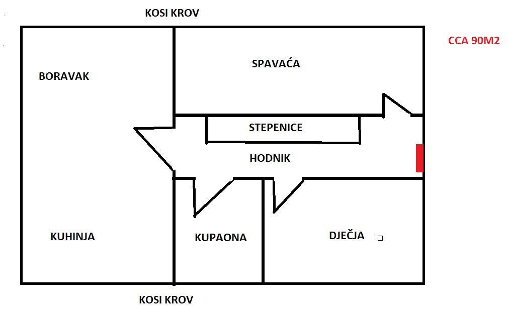

Staro 13.04.2018., 10:47   #2403
Tihomir111
ZeNgE_Tiho_Cro
Tihomir111's Avatar
Lokacija: Virovitica
Postovi: 466
Molim prijedlog jel bi crvena pozicija bila oke jel je ujedno i najtoplija jugozapadna strana strana. Znam da je masa kvadrata ali mislim samo hladit, spustit par stupnjeva u tavanskim prostorijama, primarno spavaća i boravak. Zid kuhinje i boravka je spojen sa drugom kućom. Gledam vivax ili quadro 3,8kw
