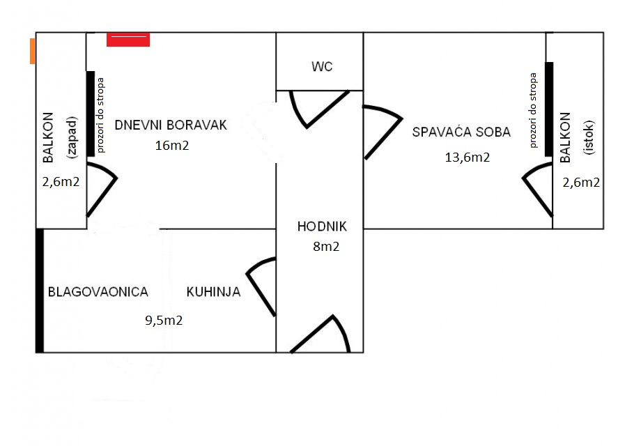

Planiram ugradnju klime uskoro, skica prostora je attachirana.
Fokus je na dnevnom boravku koji je orijentiran na zapadnu stranu i tamo je ljeti pakao.
Na skici je crveno i narančasto označena pozicija gdje bi ugradio klimu i vanjsku jedinicu. Pitanje glasi, dali je pozicija po vama ok?
Klima bi bila ova; https://klimacentar.com/proizvodi/kl...oyg-12llcc-78/
Inače stan je na 3 katu, okružen drugim stanovima, zgrada je 40 godina stara (stara fasada). Namjena klime je samo hlađenje ljeti jer imam centralno grijanje.

Tak ja imam klimu montirau uz jako sličan raspored. Hladi cijeli stan, do spavaće sobe se osjeti (isto je desno od hodnika ko i kod tebe) krilca zakreneš da puše prema vratima hodnika
Kod mene je ta soba di je klima čisti jug
