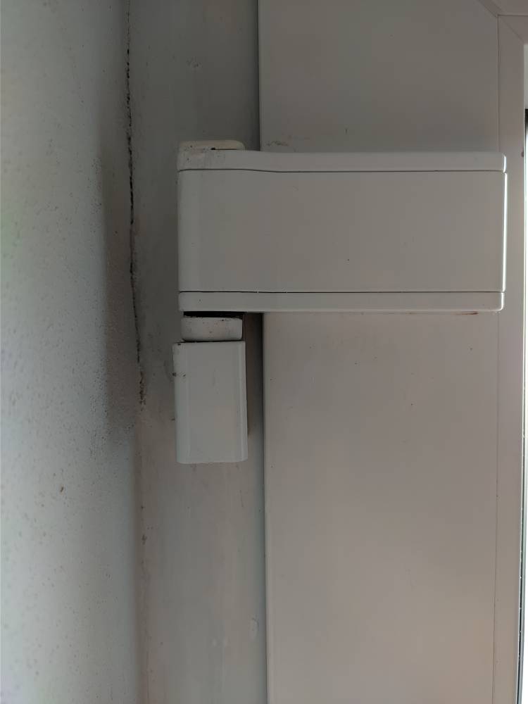

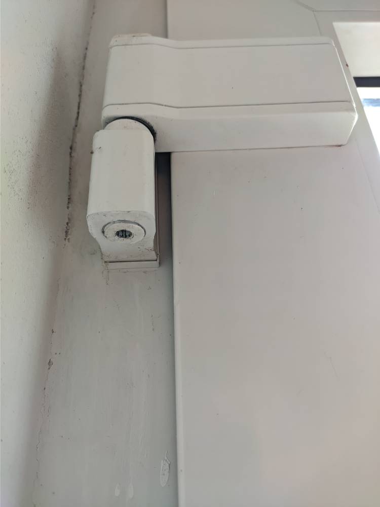

Uglavnom. Evo slike panti sa vratiju pa ako ima netko ideju zašto jednom kada sam podigao više ne ide nazad odnosno ne mrda ništa više.

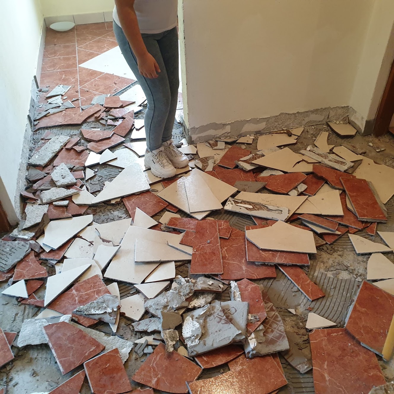

Stavljat cu laminat (10mm) po kući a laminat ide na beton, jel mi dovoljna obična 3/5 mm xpc podloga ili treba jos neka dodatna izolacija?

Pa ja sve je ispalo super. Ali završni dio do vratiju mi je promakao. Učim pa naučim.
A naći u boji brtvilo moram osobno i vidjeti prije kupnje.
Sent from my Mi 9T using Tapatalk
vjerojatno jer je malo zaštekalo, pa bi trebao lupiti malo pant odozgo s gumenim čekićem ili tako nečim da malo sjedne dolje

Autor VandaL.pr! Pregled postova
Baš na beton, temeljnu ploču? Hidroizolacija dobra? Ako da, parna brana, podloga i laminat.
Asrock FM2A78M-DG3+
Iskreno se nadam da misliš na estrih a ne beton... za podlogu pluto preporučam.

Ha, a valjda je estrih, znam sto je ali nisam iskusan da vidim razliku,
ali kuca je "novije" gradnje, oko 2000god, ima stiropor i nema vlage u kući pa računam da su dobro napravili izolaciju.
Stavljat cu kako je i kolega nadodao parnu branu, 3mm xpc podlogu i 10mm laminat 32 klase.
Trenutno su u vecini kuće pločice koje razbijam a u sobama je neki jeftinjak laminat stavljen na onaj bijeli polietilen od par mm.
