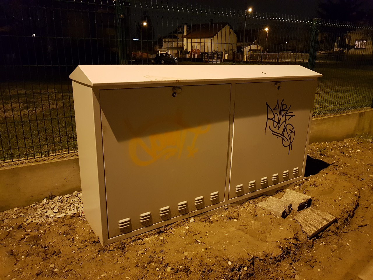

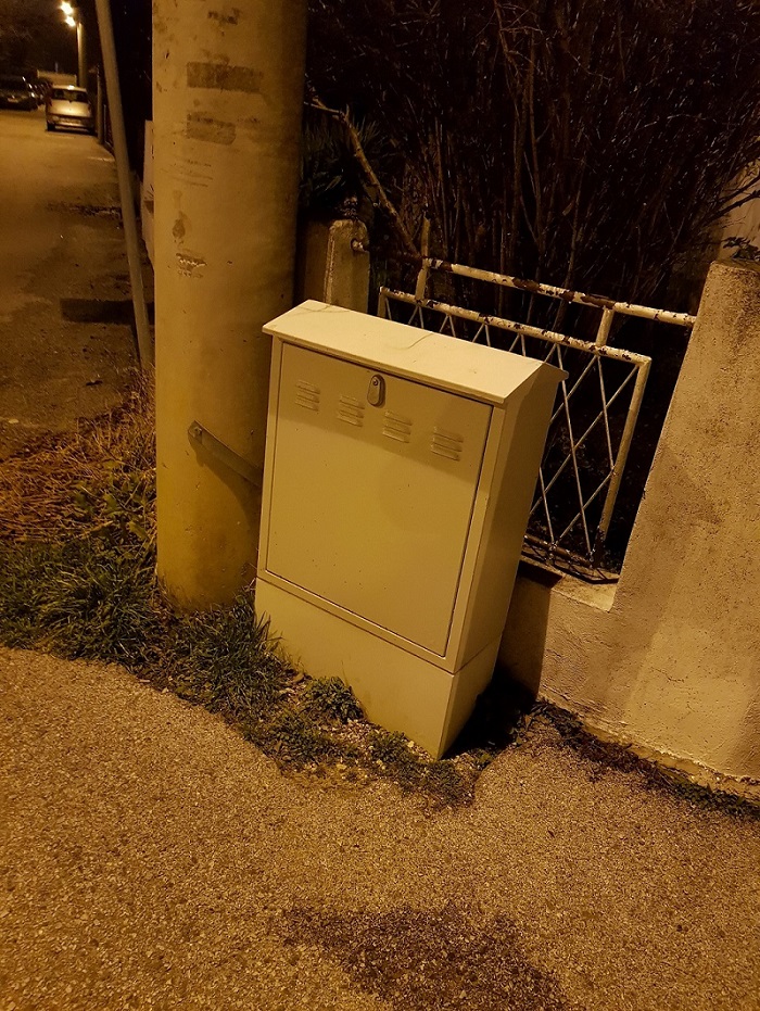

Moguća optika ?
Prije par mjeseci mi se u kvartu pojavilo ovo. Na ajmo reć "početku" kvarta su ova 2 velika ormara a širom cijelog kvarta su ovi mali ormarići na podu (najčešće na početku svake ulice ili slično) i još su na svakoj banderi ovi još manji ormarići - (sve je vidljivo na slikama)
Mene zanima da li je to optika i ako netko ima kakvu informaciju ako se isto gradi i u njegovom kvartu.

Autor Demian Galic Pregled postova
Mozda je priprema za testiranje FTTDP projekta.

Jel bi to onda značilo da su ti ormari kao pojačivači već postojećeg bakra - neka vrsta repetera tako da se preko bakra mogu postizati brzine kao da sam na čistoj optici i da je veza stabilna i da ne puca ?

ovo gore ne izgleda kao HT-ov FTTC, mozda je VIP/bnet u pitanju.
sto se tice fttc-a to je mala centrala koja je otprilike na pola puta udaljenosti izmedju korisnika i stare centrale i zbog blizine je moguca veca brzina po istoj parici. preko fttc-a radi prvenstveno ht i moguce je pustiti i ostale operatere preko bitstreama
Nisi napisao u kojem kvartu, VIP momentalno gradi svjetlovodnu distribucijsku mrezu u ZG na Oranicama, Sesvetama 1 i Sesvetama 2, a u dijelu Dubrave radovi su trebali zavrsiti do kraja prosle 2017. godine, a u Brestju trebalo je biti zavrseno pocetkom 9 mjeseca 2017.god.

Ovo je tipičan Bnetov ormar koji je i kod mene postavljen pred godinu dana
t-comovi ormarići nisu jer kraj njihovih je uvijek i ormarić elektre za napajanje,vrlo moguće vipova optika

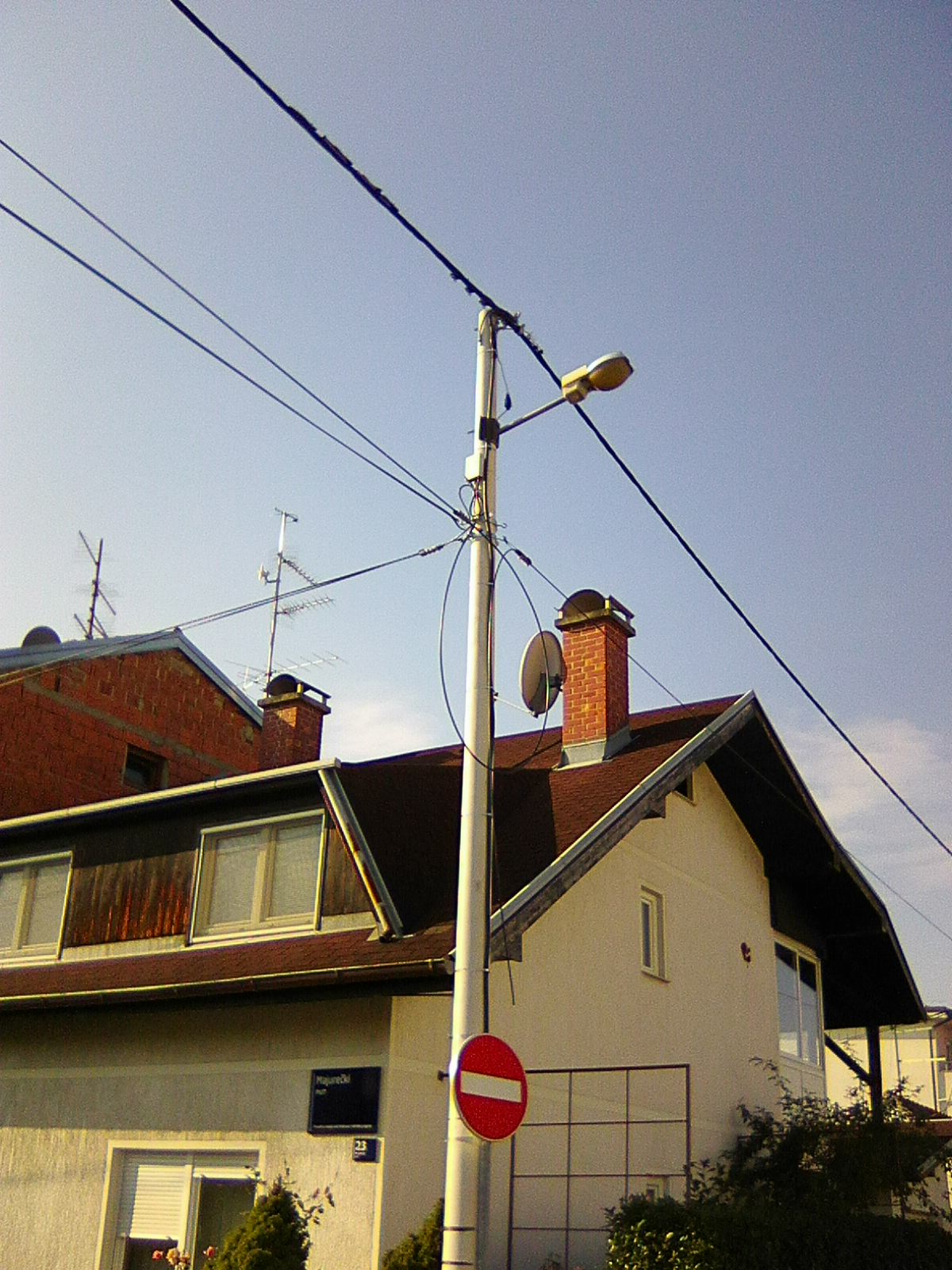

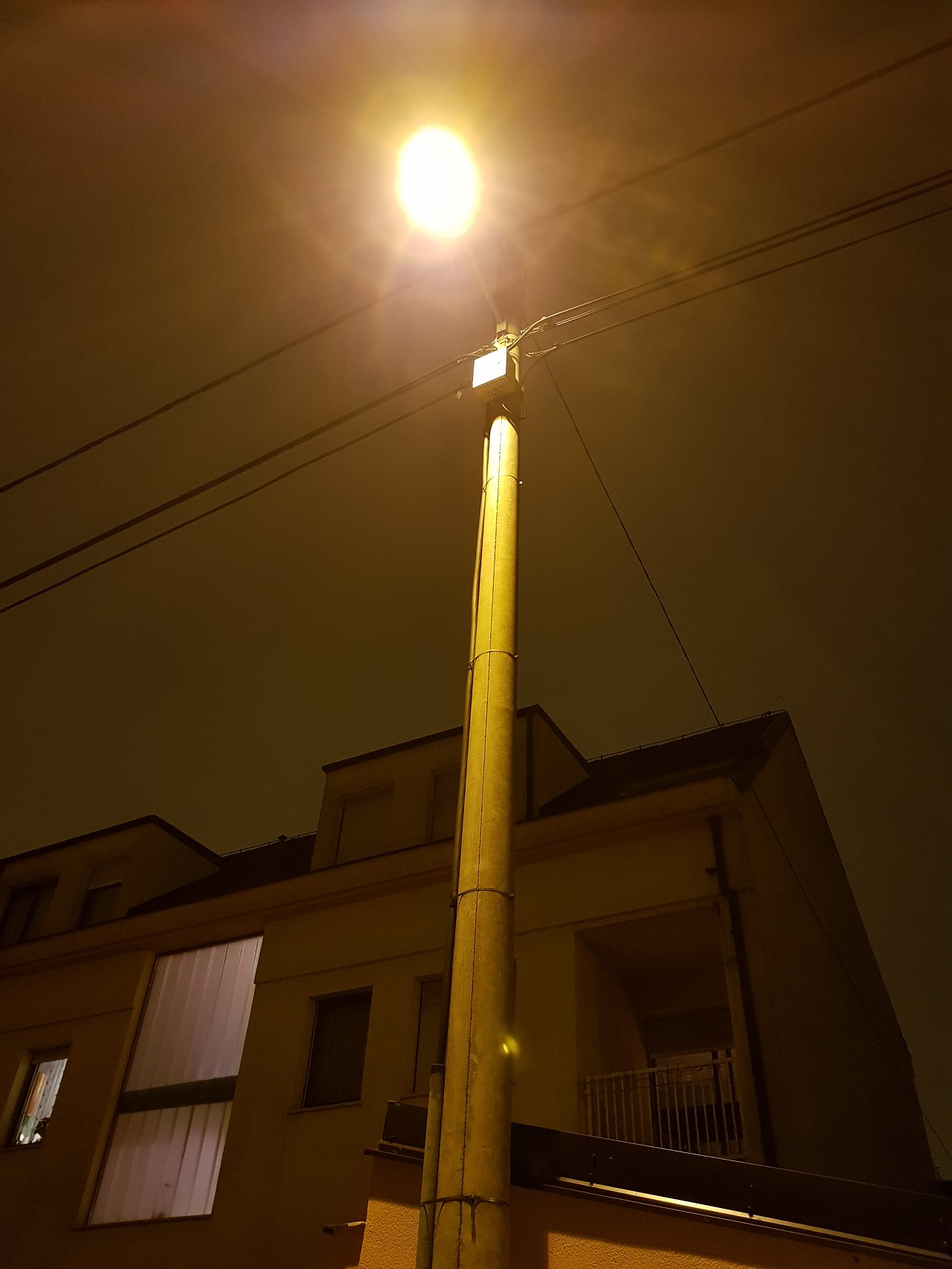

Ovo na banderi je Vipnetova optika. A ormarići su vulgaris Vipnetova kabelska. Vipnetovi ormari koji opslužuju optiku su drugojačiji od ovih za kabelsku. Stavio sam slikice na "VIP Optika" temu.
Al ko zna, možda su počeli i kabelsku furat po banderama?

Jel može neko uslikat tko ima optiku preko stupa od vipa da usporedim sa ovim svojim gore šta sam stavio slike
Vipnetova optika u Oranicama:
http://forum.pcekspert.com//attachme...5&d=1510820161
http://forum.pcekspert.com//attachme...6&d=1510820161
http://forum.pcekspert.com//attachme...7&d=1510820161
