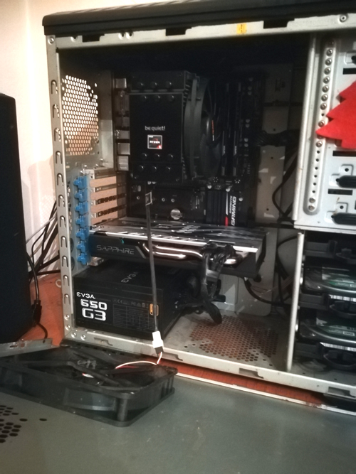

Uspio sam kolko tolko složiti. Jedan od naprijed upuh, od gore jedan upuh, na stranici upuh prema grafičkoj, još moram nabaviti 120mm ventilator za ispuh od iza te 2 splittera jer matična ima "samo" 3 fan priključka. U biosu stavio silent sve. Fora je što ima i opcija "fan stop" kad je ispod neke zadane temp.
Ventilatori su kvalitetni, low noise, doduše nisam ih koistio godinama. Kako mi fali ventilator 120mm, ako se netko hoće mijenjati i živi u Maksimiru ili kod Mirogoja, dam mu Noctua NF-A15 140mm, ima smeđu boju ko drek, ali je moćan 1200okr/min. Trgovine su do daljnjeg banana. Samo da je neki 120mm srednja klasa.
Idle je 35c cpu, 1min occt 70c. Grafička pokazuje 45, ali dodirom na gornji dio metala moglo bi se jaje ispeć ne znam tko im radi te senzore.
Još jednom hvala...što se mene tiče 10 stupnjeva gore dolje tak svejedno, bitno da je tiho. Eventualno što još ću razmisliti da napajanje okrenem "naglavačke" pa da uzima zrak iz kučišta i ispuhuje van, jer vjerojatno kučište ide na pod ispod stola gdje je milijun prašine pa da ne ulazi u napajanje..

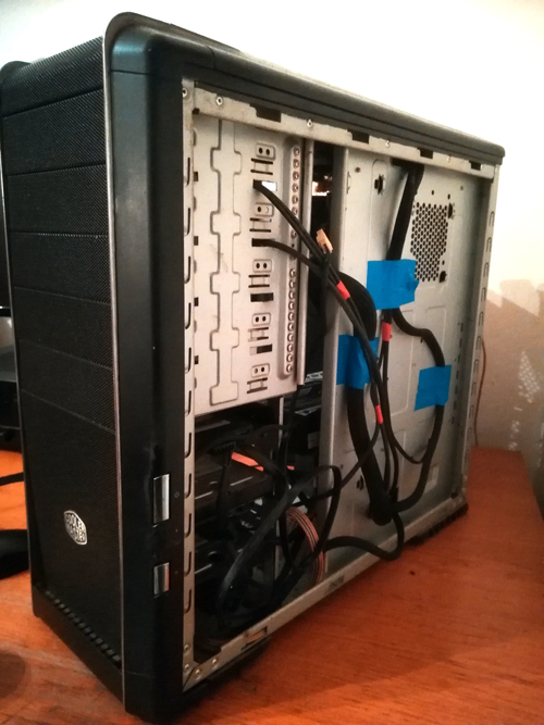

Kučište nije neki cable friendly morao sam stisnut stražnju stranicu cijelim tijelom da se zatvori, a ovi sata su isto knap knap nije mi se dalo tražiti one L nastavke.

Mislim da griješiš sa 2 detalja,
1 - okreni ventove gore i na bočnoj str. na ispuh
na taj način se forsira izbacivanje toplog zraka van kištre,
usis napred > ispuh zada / zada gore i boćno
2 - mada se forsira smanjiti "buku" važnije je naći optimum između "buke" i temperatura,
kod novijih mobo se može korigirati / postaviti custom krivulja (ono koji rpm ovisno o temp), poanta je da se dozvoli / postavi veći rpm kada treba kako bi se izbacio topli zrak i ohladile komponente
3 - za nabavku sada dosta trgovina radi preko dostave (skuplje ali takva je trenutna situacija)
4 - manjak fan headera možeš zaobići "fan razdjelnikom" ili da uzmeš vent koji to u ožičenju već ima, npr. AC ventovi sa PST u imenu imaju Power Sharing Technology tj. da se još jedan vent spoji,
tada oba venta rade sa istom karakteristikom tj. rpm
5 - poželjno je koristiti PWM (4 - pin) ventove jer se mogu bolje upravljati na novim mobo sa 4 - pin fan header - ima

Ok hvala ti, sve će na ispuh ići onda osim prednjeg usisa, ali to ću u budućnosti kad nabavim 120mm ventilator za stražnji ispuh. Iako ovaj bočni što puše direkt na grafičku mi se ne čini kao loša ideja, ali svejedno složit ću da bude ispuh.
Deamon101 je offline   Reply With Quote
Staro 02.04.2020., 15:22   #2296
Postovi: 23,542
Eto učiš na metodi pokušaja i pogrešaka
Naravno da je bolje da taj bočni kod grafe izbaci vani topli zrak koji se skupi oko grafe (i da nije cijeli komp prislonjen uz nešto na toj strani).
Ovo okretanje smjera možeš odmah obaviti, možda neće biti nužno dodati ovaj zada ...

Evo idem odmah. Grafa prijavljuje 28 idle, cpu 35 idle. Javim za koju minutu.
edit : grafa 36 idle, cpu 35 idle. Očito to što ne puše po grafi ima svojeg efekta. Kad sam rastavljao gornji dio metala je bio mlak, a inače je za ispeć jaje.
edit : vratio sam da puše prema unutra na grafu, prije je occt 1min bio 65, sad je 60.
Ma...igranje je najbolje, ali definitivno kad trgovine otvore ću si kupiti kojekakve silencere i još pokoji dobar vent.
