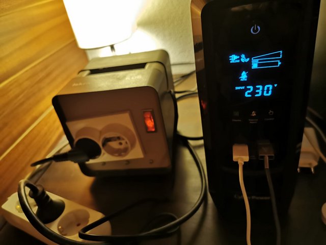

Buying Bitcoin
Neo-ST's Avatar
Lokacija: Croatia
Postovi: 8,289
Pozdrav,
Treba mi neki AVR za problematičnu lokaciju gdje navečer napon bude oko 170-180V zimi (HEP-ov problem, ali dok oni riješe ode elektronika).
Standardni UPS nema smisla, imam dva i redovito prebacuju na bateriju kad padne ispod 180V, koja se potroši i onda je gotovo.
Da mi elektronika (komp, TV, itd.) ne crkne, da li je ovo dobro?
https://www.apc.com/shop/hr/en/produ...ator/P-LE1200I
Ili ima nešto bolje?
Staro 29.11.2020., 23:11   #201
Postovi: 23,504
Koliko znam u soho varijanti to je možda jedini dobavljivi uređaj.

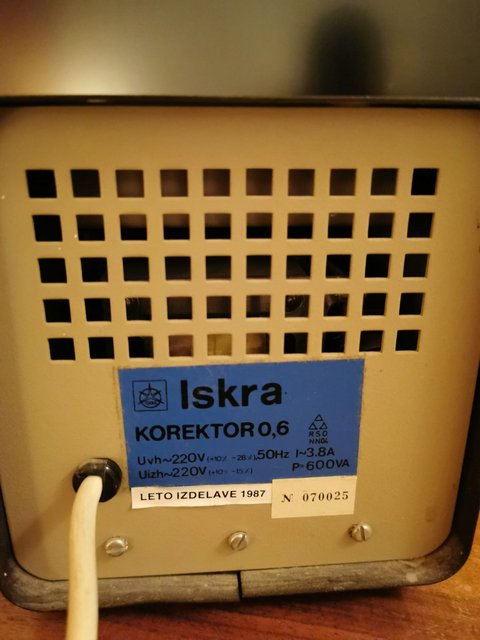

Nađem slučajno doma ovo
Pošto me struja ne zanima niti se razumim u nju, nisam ni znao da je to stabilizator.
Priključim ga ispred UPS-a, i prvo je na UPS-u bio input V oko 192V, međutim onda je ovaj škljocnia (valjda se uključuje ispod 190V) i onda je UPS prikazao 230V kao na slici.
Jel to to?

Da, to je "to",
samo računaj da mu je max 600VA tereta kako ga nebi preopteretio.
I da, škljocaju releji u njemu kako se prilagođava ulaznom naponu.
Dobro provjeri potrošnju potrošača

Njegov control panel kaže ovo:
Znači na rubu sam. Ne smim ni igricu upalit.

Kaže da (bar u momentu kadi si ovo poviše slikao) trošila na ups - u vuku 218 W.
Vjerojatno imaš još "lufta".
Spoji bez stabilizatora pa vidi koliko piše kad opteretiš pc, koliko vuće TV i sl.
