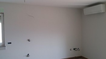

Evo malo mjerio neke stvari...kad bi stavio regal,imao bi čistog zida u visini 130cm...jel to ok? koliko incha bi to bilo cca? širine ima kolko'oš...
Zar nisi spominjao da je potrebno platno jer zid ne igra?
Ne samo zbog regala več i zbog TVa?
Sad TV ide na drugo mjesto ili namjeravaš "pucati" poviše TVa?
*Ako je slučaj o prvom ...
130cm visine u 16:9 formatu daje dijagonalu od neka 104" te 133" u 2.40:1 formatu.
Pošto si spomenuo da širine zida ima na bacanje a od samog početka želiš največi moguči ekran ...nekako se nameče 'scope' i zum metoda.
Sudeči po PJ kalkulatoru , ovisno o "količini zuma" s w1070 možeš dobiti 104"/16:9 sa 266 do 347cm udaljenosti a 133"/2.40:1 možeš dobiti s 359 do 468cm.
Očito da ovaj pristup traži malo veči throw ratio ali što je tu je.
U biti pošto ne namjeravaš posebno bojati dio zida več želiš neprimjetni ekran bez bordera nije ni važno.
Obzirom na situaciju , čovjek može birati između večeg 16:9 i manjeg 2.40 ekrana no pošto je raspoloživa visina 130cm to povlači manji 2.40:1.
Drugim riječima , s 347cm udaljenosti PJ od površine se dobije 129" /2.40:1 format.
Visina istog je manja za 4cm od 16:9 a ukupna širina je skoro 3 metra okruglo.
Nije da je važno jer nisi ograničen "marginama" ali eto.
Kad želiš gledati filmove , otvoriš leču/zumiraš do max a kad želiš serije - suprotno.
Iako je projektore najbolje smontirati što bliže projekcijskoj površini / što više otvoriti leču kako bi se izvukao maksimum svjetlosti (a ljudi vole svjetlo)
u slučaju w1070 može se proči i bez toga.
Naravno , onih 2000 lumena nema veze s mozgom jer je definiran na "upečatljivom modu" kojeg nema smisla koristiti osim kad se traži zadnji foton.
Cinema/movie modovi obično imaju nekakve veze s onim kakva bi trebala biti slika a količinu svjetlosti određuju same lampe te optički sistem projektora tj. otvorenost/zatvorenost leča.
Ne švrljam toliko po w1070 temama i ne pratim mjerenja i trebalo bi malo prošvrljat ali sudeči po rivjuima gubi se cca 35% svjetline u odnosu 'lamp na eco vs normal' te cca 15% u odnosu "zatvorena vs. otvorena leča" tako da ima lufta. Uglavnom, u cinema modu s napola otvorenom lečom se ima na raspolaganju oko 1100 lumena.
E sad, ovako nabrzinu , 104" u 16:9 je površina od 3 kvadrata a 129" u 2.40:1 je 137" u 16:9 što je površina od 5,1 kv. Pošto se ne zna boja koju si uzeo , ne zna se ni gain ali da si uzeo neko HC sivo platno s gainom od 0.8 , s 1100 lumena bi u prvom slučaju imao 366luxa tj. 27ftL a u drugom slučaju bi imao 215luxa tj 16ftL.
Naravno , zbog same postavke leče , radi se o malo manjim tj. večim vrijednostima no 'scope' je poprilično blizu preporučenome.
Što se tiče 16:9 , ako ti ne odgovara svjetlina , dok ne oslabi lampa možeš koristiti kakav malo bolji ND filter...ali pretpostavljam da ti je draže svjetlije od tamnijeg pa čemu komplicirat.
*Ako je slučaj o onome drugom...
tj ako pucaš poviše TVa i spomenutih 130cm visine mjeriš od plafona želio bi skrenuti pažnju na par stvari.

Regal koji sam kupio (ima zidne elemente,pa je zbog toga trebalo ići platno) ide na njuškalo,jer ću sad uzet samo donji element regala na kojem će biti TV (na zidu)
Dakle iznad TV-a,na visini od 130cm je dno projekcijske slike...i ide do vrha...e sad,kažeš nije idealno...mislim da ću to morat prožvakat,jer ovo je najbolji setup koji si mogu složit...
Dno slike nastranu , 125cm visine je nekih 100" i gledano po PJ kalkulatoru , tu dijagonalu na HD26 možeš dobiti sa 330do 360cm udaljenosti.
Ali kao što rekoh , ne možeš dobiti 100" jer na toj dijagonali Optoma ima 20cm offseta.
Pretpostavljam da si pročitao što je offset ako si čitao koju od forumskih tema ali ako nisi , radi se o razmaku između dna ili vrha projekcije te centra PJ leče.
Uglavnom , zbrojiš to s visinom nekog običnog mounta (udaljenosti PJ leče od stropa) i eto te ko od šale na min 30cm udaljenosti vrha slike od stropa.
Dakle , više se ne radi o slici visine 125cm več 95cm što je u 16:9 formatu dijagonala od 76" :-(
U biti češ dobit malo veču jer se vrijednosti ofseta mijenjaju ovisno o dijagonali ali to je poprilična razlika od 104" a kamoli od onih 120"+ od kojih si krenuo.

Ne znam zašto nisu stavili w1070 offset u PJC kalkulator ali specifikacije kažu "Vertical 110%-130% ± 5%".
Prevedeno na hrvatski , maksimalni lens šift tj. raspon istog je 20% od visine slike ali ne može biti manji od 10% od visine slike.... ako ne računamo toliku kvalitetu izrade koja dozvoljava ± 5%.
Sažeto , na 100" Optoma ima offset od 20cm a BenQ ima offset od 12 cm.
Obzirom na okolnosti , nameču se 2 rješenja.
Manji mount tako da PJ bude doslovno na stropu ili projektor nagnuti prema gore pa nek keystone igranje počme.
Prvo nije preporučljivo jer toplina nema gdje a drugo nije preporučljivo jer 'looks like shit'.
Van toga se nameče nekakav LCD PJ jer oni idu s večim lens šiftom....
ili platno ali očito ne ono na koje si bacio oko, osim ako te žena neče izbaciti kroz balkon skupa s platno kad ga smontiraš u zraku / odvojiš od stropa
Nego ,pošto si izbacio platno iz jednađbe praktički si uštedio pa bi se malo počastit s večim buđetom za PJ

Imagine-šta je tu je,vjerujem da ću bit oduševljen jer će mi to biti prvi projektor...ovo što sam na yt vidio je wow

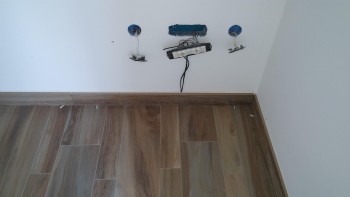

Evo boje zida + kabeli za zvučnike koje sam posložio po podu...i vire iz batiskopa!

Po onoj kanti bi čovjek rekao da če bit sivila na sve strane , a ono...
Malo mi je čudno što si se nakon cijele priče "želim veču dijagonalu" odlučio za prekidač/svjetlo baš na tom mjestu jer bi imao više slobode da je do prozora.
Jesi napravio računicu i pripremio instalaciju za Optomu?
Skupljaš filmove za 'kad useliš' ?
btw , imaš isto kirigaminsko gorje ko i ja
Iako je moja po sredini prostorije , ipak mi upadne u oko odraz slike na samom kraju prednjice.
Ovako kad če ekran biti vrlo blizu - mislim da češ morat nešto napraviti ....

Malo baca na žuto,ali ful malo...valjda bude ok...projektor dolazi u ponedjeljak,budem izmjerio od prekidača do kraja zida kolika ima...ali ima dosta,vise nego se cini na slici...
Taj prekidač sam ostavio,stan je bio roh bau nisam sam birao pozicije...a nije mi se dalo štemat više,poštemao masu toga i dosta mi je bilo...
Skupljam filmove da 50mbit brzina neta,nema nikoga u stanu osim laptopa koji radi danonoćno!
Kirigaminsko gorje je MUZ-FH35VE i moram reć da je vrh!

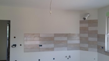

P.S Zadnja slika uslikano prije farbanja...
Meni ovako aločo izgleda da bi se tu moglo ugurati nekih 110" / max 115" dijagonale.
Drugim riječima , ipak si ograničen s širinom a ne visinom.
Šteta što nisi izmjerio u startu da ne meljem bezveze.
Bilo bi bolje da siva ne baca na žuto ali moglo bi se reči da nije ni važno kad je riječ o samoj prostoriji.
Nažalost , projekcijska površina JE važna tako da nebi bilo loše taj zid / dio zida prebojati.
Pogotovo s tom dijagonalom ekrana!
To dvoje zna dovoljno utjecat na doživljaj a kamoli kad je projekcijska površina blizu neke druge netretirane površine...
tipa stropa , tog desnog zida ili tog 'ogledala' od klime.
Ona refleksija slike na mom kirigaminskom gorju ti izgleda ovako.
Ako budeš 'pucao' sliku blizu klime imat češ ogledalo.
Inace ,to možeš riješiti s bijelim matiranim cetifiksom.
Razmisli o tome. Nije skupi tretman a razlika je poprilična.
Samo odvoji vremena ako češ ga ljepit jer ja sam to nabrzinu i ostali su mi mjehuriči zbog kojih sam to odljepio
te zaljepio komadič bijele izolirke preko LEDice koju vidiš na prvoj fotki.
Za zid ne vidim riješenja osim bojanja.
Što se tiče stropa , bilo bi najbolje kad bi imao slobodan zid tj. kad TV nebi uvjetovao visinu same slike te udaljenost vrha slike od stropa.
Drugim riječima , bilo bi odlično kad bi mogao spustiti sliku na nekih normalnih 60-70cm.
Osim manje refleksije na stropu bilo bi ti i prirodnije gledati.

Autor Thoroughbred B Pregled postova
meni nija jasno gdje ce tebi biti projekcija, uz sami rub zida?? jako los potez i smjestaj ako ce tako biti. Ne kuzim ovaj prekidac za svjetlo i zicu, pa to si trebao povuci vise k prozoru.
"platno" bi ti trebalo biti simetricno izmedju prozora i zida gdje ti je klima, a ne skroz do zida ispod klime. Imat ces pun K refleksije po bocnom zidi u unistit ce ti sliku.
jedino ako ces ipak ici na sredinu zida, no onda imas relativno malu dijagonalu ako dobro vidim.
znaci, crveno je pogresna lokacija, zbog zute situacije, a zeleno je "ugrubo" prava lokacija
Zadnje izmijenjeno od: Gabre. 13.07.2015. u 20:32.

Pojma nemam...sutra dolazi pa budem vidio...u najgorem slucaju uzet ću platno!
niti platno niti dio zida ti ne smiju biti odmah uza zid, imat ces isti problem.
jesi viido sliku sto sam stavio, gdje si ti zaplanirao sliku da se projicira?

Vidio sam sliku,al neznam šta da ti kažem...kad složim projektor,usmjerim i upalim znat ću gdje sam i koji problem imam,ako ga bude Platno ukoliko dože do njega,sigurno ne ide odmah uza zid...već malo van,taman kad ga spustim da prekrije tv...da ga ne moram micat...
Ovo crveno što si označio je u planu da bude slika...e sad,na slici to izgleda mala slika ali sad kad gledam zid to je veliko...budem vidio i refleksiju i sve kad ga upalim...sutra dolazi,al tek za vikend ga upalim Meni je samo bitno da on dođe,već ću smislit nešto oko slike

Nisam nikad pogledao full hd projektor,samo onaj mali acer pico...
Utičnicu sam vjerovatno trebao zatvorit,al što je tu je,mogu s vremenom uzet platno i odmaknut ga od zida 30tak cm da pokrije tv kad ga spustim i rijesio sam problem...platno sam ionako planirao uzet s vremenom...
Gabre - neznam sta tu imas razumijet,opremio sam stan koji je bio roh bau,gola cigla i žbuka,tek jučer uselio,a da mi ni struja ne radi kako treba u stanu,fale vrata,vire žice iz zida itd Imam 4 tone torbi posvuda,radim ujutro popodne nosim ko telac stvari već danima,projektor mi trenutno nije na pameti...ne zelim se uopće opterecivat s tim,dok ne slozim sve ostalo,jer bez tog preostalog posla u stanu projektor će bit u kutiji...idem nekim redom,ovih dana kućno kino moram riješit itd...ako slika ne bude OK po zidu,zbog ruba,neće biti 100" nego 70" pa će biti bolje...a onda ću uzet motorizirano platno 120" i to je to...nisam bacio pare na projektor,samo je pitanje kako ga slozit...
Žica na zidu se može odrezat jer neće imat funkciju,al sam ostavio...možda puknem neko led ambijentalno svjetlo...
