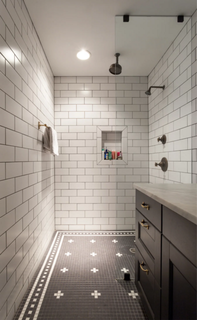

da, kupaonica je manja, ali je wc posebno pa toliko ima više mjesta.
treba mi umivaonik, tuš, radijator i ormarić(i)
dojam veličine otprilike kao na slici:
edit: koji je dobar alat za crtanje prostorija u 3D?

Ja sam sve rjesio sebi preko https://home.by.me/en/
Besplatan je, online je, mozes mu pristupit odakle oces. learning curve je na razini igranja simsa. Dok su mi "pravi" 3d programi malo previse hard core i kompleksi, no doduse nude vise mogucnosti. Ali malo toga ovdje ne mozes napraviti sa obicnom kockicom

Ja sam koristio ovo
http://www.sweethome3d.com/
Iako u zadnje vrijeme koristim i Ikea konfigurator. Primarnonza kuhinje al uz malo mašte moguće je i sve ostalo složiti.
