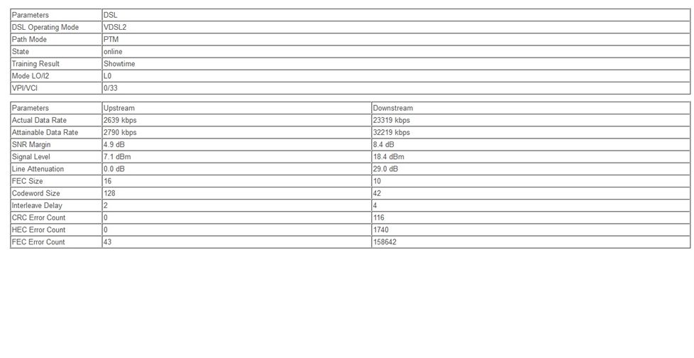

Bok evo svi su mi rekli da po ovom mogu imat turbo 30,ali u t-comu kazu da mi je max.propusnost 29mbs.

Download bi ti išao oko 29 Mbit/s i to je unutar Turbo 30 (21-30), ali ti je problem upload gdje ne možeš dobiti nikako minimalnih 3,5 Mbit/s za prebacivanje na Turbo 30.

Jel moguća veća brzina?
Pozdrav svima,
zanima me da li je ovdje moguće izvući ipak nešto malo veću brzinu (po meni je)...od upita teh.službi i 0800 telefona nema kruha. Trenutni router je Speedport (2,4ghz). FTTC ormarić je niknuo prije par mjeseci na nekih cca 200m od kuće i od tada sam sa 20 prešao na 50Mbit. Doma se koristi samo net i ništa drugo.
Ako ovdje ima netko tko radi u T-Com ili zna nekoga tko bi to mogao odraditi neka mi se javi na pm.
Hvala unaprijed
https://www.dropbox.com/s/ilh8u1qy84...itled.jpg?dl=0

Pa malo vjerojatno ide, ali tako i tako je Turbo50 najveća brzina u ponudi za bakar
