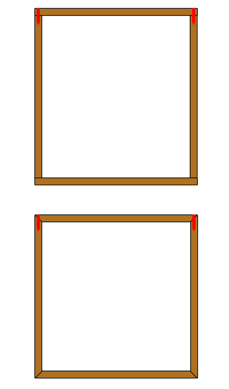

Pitanje za drvodjelce:
Htio bi uzeti OSB ploču od 15mm te napraviti neke police u spremištu i kućicu za mačku na više razina nešto kao ovo:
ili eventualno ovo:
Alate imam, međutim pošto je OSB, rubovi će biti malo grezi i htio bih to izbjeći pa mi je palo napamet rezati pod 45° i onda ih spojiti kombinacijom ljepila za drvo i par 30mm vijaka jer mi tako djeluje dosta elegantnije i ljepše. Da li se OSB može rezati pod 45° kružnom ručnom pilom?
- Barney Stinson

Nema baš nikakvog razloga zašto nebi mogao rezat pod 45°.
No pošto je OSB takav kakav je, mislim da će ti lošije ispast nego da režeš pod 90°.
A i pod 45° si ograničen dužinom vijka, na 90° nisi. Ono, morao bi šarafit vijkom od 15 - 17 mm da ti ne proviri na drugu stranu, a to je po meni premalo za ikakav iole čvršči spoj.
Bolje ti je pod 90°, no uvijek gledaj da ti je kad režeš, donja strana OSB-a nakon rezanja bude gore. U donju stranu ulazi nož, na gornju izlazi. Donja uvijek ispadne finija crta s manje krhotina od gornje.
Asrock FM2A78M-DG3+

Ma stvar je što bi po 45° mogao povezati dvije plohe da nema ruba kao da idem spajati stranice po 90° pa mi odrezana ploča uvijek bude dio stranice. Kod 45° toga nema jer se odrezane stranice naslanjaju jedna na drugu tvoreći kut od 90° i nema "grubog" otpilanog dijela daske koji bi bio dio plohe.
Također, koje veze ima kut pilanja s vijcima? Ako vidam okomito na plohu preko iznad reza i ušarafim ga direkt u dasku ispod? Malo je teško objasniti pa evo primjera:
Da li bi moglo ovako (ilustracija 2)?

To je puno slabiji spoj. Imaš velike slabosti na gornjoj tabli, premalo materijala drži vijak. Možda ti se čak odlomi rub dok zavijaš vijke.
Zašto ne bi povezao iznutra sa kutnim L profilima i kratkim vijcima? Bit će čvrsto, a neće se vidjeti ni vijci.
