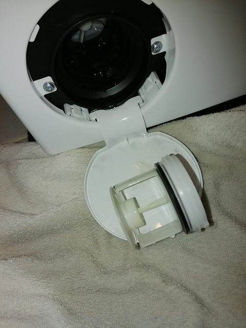

Molim za stručni savjet. Kupih perilicu rublja Whirlpool s gornjim punjenjem i nakon par mjeseci rada odlučih se očistiti filter ispusta. Nemalo se iznenadih kad sam umjesto filtera zatekao čudovišni oblik tzv. filtera, bez sita i mrežice koja će zadržati neželjene elemente. Kakve filtere imate u svojim perilicama ?

![]() Na staroj perilici istog proizvoača izgledao je ovako : ![]() Očito se nešto promijenilo u tehnologiji jer u starom sam filteru nalazio ponekad manje kovanice, klamericu, puno vlakana od odjeće i na tome skupljeno dosta kamenca. Čišćenje je bio zahvat uz pomoć četkice i octa. Ne kužim što ću čistiti na ovom novom tzv. filteru ?

Isprva nisam kuzio sto pricas, kakav crni filter. Sad kad si stavio slike mogu reci da Bosch serija 4 s normalnim punjenjem niti nema ovo na poklopcu stogod to bilo. Ima samo masku/poklopac i plasticni cep kojeg odvrnem da bi pristupio pumpi i toj komori. Unutra sam nalazio šnalice i svasta nesto, ali nema nikakvog filtera.

A moj kolega panoramix, novo normalno tj. novi debilizam ![]() Gdje ri je odvodno crivo izlazilo iz makinje na staroj a gdje na novoj makinji ? |

Fala bogu, to je staro normalno 😀 Jer su počeli dizati gore .... |

Preko 10 godina nisam vidio sito dole, možda i 20 godina. Što ćeš, skupa proizvodnja sita pa ti onda mijenjaj pumpu kad upadne nešto i slomi impeler. Neki koji nemaju vremena za popravak idu po novu mašinu, a prozvođači trljaju ruke jer su prodali još više nekvalitetnih proizvoda nego prije.

Filter koji nema sito je idiotizam nižeg nivoa od dizanja izlazne cijevi na gornju kotu ![]() |

Tako je, ja sam pred 10+ godina iz vanjskog sifona na zidu vadio tiple fi 5-6 jer bosch nije imao pošteni filter ![]() A danas se naježim kad čujem samsung perilicu kad uzima ili izbacuje vodu. Onaj tko je programirao taj dio je idiot. |

Znaci valjalo bi isprintat filter moja isto nema sito i zapne neato za propele, zasad nije crklo jer masina izbaci grešku, ali moga bi napravit malu resetkicu i isprintat je. Samo nisam siguran di mu je ulaz di izlaz.... |

Na novijim mašinama unatrag10g nisam imao slučaj da bi predmeti izašli iz bubnja i otišli dalje prema pumpi. Obično nema kuda izaći iz bubnja: sitne rupice + male tolerancije oko gume na ulazu. Niti ne pomaže taj filter puno, može se zaglaviti u gumenom odvodu prije filtera, a ako već i mašina je tako sfušana da prođe nekuda oko bubnja, obično ostane u kadi/koritu otraga i tamo zapinje, npr. oko grijača koji je uvijek dolje. Imam frendova i frendica kod kojih smo vadili čarape, žice od grudnjaka,.... Uvijek je bila neka stara mašina ![]() |
