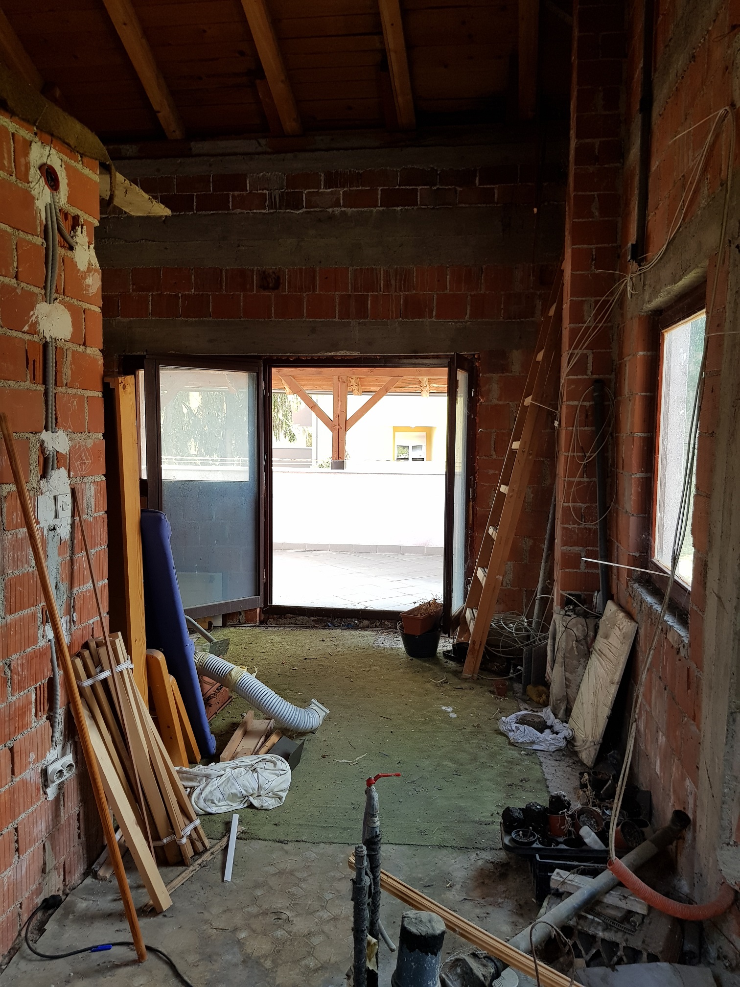

Autor Alister Pregled postova
kakvo je stanje s temperaturama sada? krovište je poletvano i ima izolaciju ili ?
Najviše se grije rig sa RX580 PULSE. Kod njih su ventilatori bili na 80-100%.
Sada su na 47-53%.
U potkrovlju su bočni zidovi toplinski izolirani (stiropor).
Samo krovište nije. Rogovi, daske, ljepenka i gerard pokrov. Na krovištu su ugrađeni odzračnici tako da ovo sa izvlačenjem zraka i stvaranjem podtlaka kod rigova ne igra.
Slika od rigova prema terasi. Krovište je visoko pa ovo sa odsisom ne igra bez građenja sanduka oko rigova.

Autor Dambo Pregled postova
Ima na drugom kraju velika dvokrilna balkonska vrata koja vode na terasu.
Ako bi htio jednako strujanje vanjskog zraka (na čiju temperaturu ne mogu utjecati) preko kartica na izlaznim vratima bi mi trebao daleko veći i jači ventilator. Ipak je to krovište sa odzračnicima i sitnim otvorima oko rogova i sl od kuda bi taj veliki sisao dio zraka i teško da bi se stvorio toliki podtlak koji bi preko kartica iz prozora imao jednaki protok zraka. Ovako taj topli zrak odlazi dio na vrata a dio kroz te sitne otvore i odzračnike na krovu.
Na kraju, vidjet ćemo kad zapeće.
Nije toliko bitno puhanje po samom rigu, koliko bitno je topli zrak izbaciti iz prostorije, i držati temperaturu prostorije u normali
Dok ti ventilator puše po sredini prostora, samo vrti isti topli zrak unutar prostora.
Tebi ustvari propuh odradi 90% posla hlađenja, a ventilator ostalih 10%
Kad bi jedan vent stavio da upuhuje vanjski zrak u prostoriju, a drugi da ispuhuje, imao bi bolje hlađenje.
Ali velik je to prostor... pa se ne trebaš previše brinuti..

Sad cu sloziti sa jednim da upuhuje a s 2 da izvlaci na manjem prostoru jer mi je sad doslovno propuh kroz cijelu kucu.
110W nije puno, moji trose 120W.
