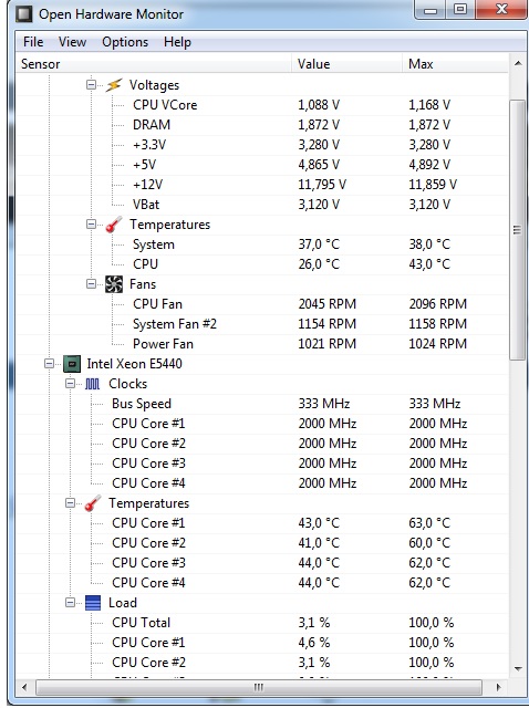

...izvadio sam cooler i počistio hladnjak, stavio novu pastu i sada to izgledao kao na slici u prilogu
nadam se da su sada OK temps?
hvala svima jos jednom

Sad to već pristojnije izgleda za stock cooler i 100% load (barem dok ne dođe lito ).
Još koji stupanj dobiješ skidanjem bočne stranice ili montažom kojeg ventilatora u kučištu (npr. onog otraga za ispuh - od 12cm po mogućnosti) - ovako opet malo nagađam jer nisi ništa komentira za:
