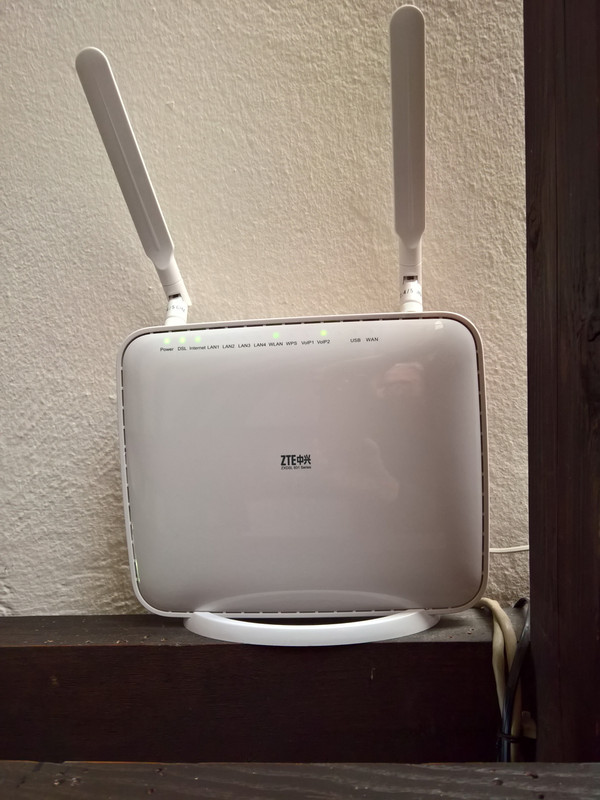

Vidim neke varijante montaže malih eksternih antena na razne routere;
jel itko uspješno pojačao antenu za 931VII?

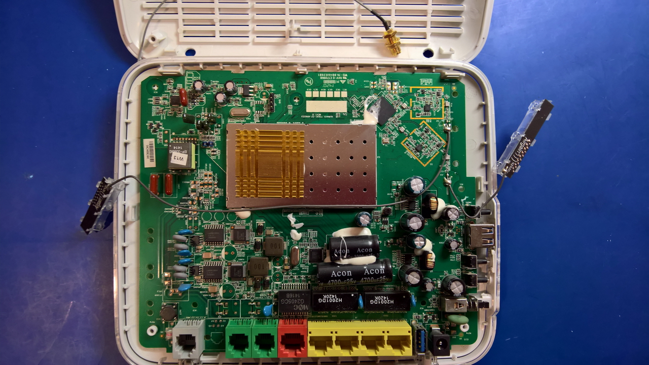

Otvorio ja to, prva je ideja bila montirati navoj i probusiti rupu, no sad kontam provuc kabal kroz otvore za zrak pa zalemiti obzirom da imam i jednu antenu sa žicom. No, u routeru je 1 zica po anteni, kabal od antene TP-LINK TL-ANT2405C pretpostavljam da ima 2

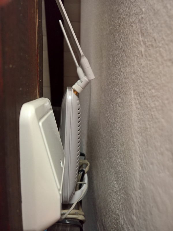

Ja sam to davno na svom ZTE uradio ovako:

A ne vidim spoj kako si odradio..
Srednju sam zicu od antene zalemio na jednu, nista se nije dogodilo, cak mi se cini da je signal oslabio.

Spoj je isti kao i sa original antenom. Srednja zica koaksialnog kabla na svoje mjesto, a oklop na svoje. Oklop je ona velika kvrga.

Postovi: 307
Aaaa to su 2 zice, tako minijaturno!
Znaci oklop na valiku, a mala jedva da dira onu naprijed! Uh.

Je, tocno tako i jebeno ih je prvo priredit i onda vrlo pazljivo zalemit da se ne rastopi plasticna izolacija. Ja sebe smatram prvakom svijeta u lemljenju, ali moram priznat da sam se namucio da to dobro i uredno napravim
I mislim da ti se ne isplati to radit samo sa jednom antenom, pa nabavi dva kopleta za max ucinak...

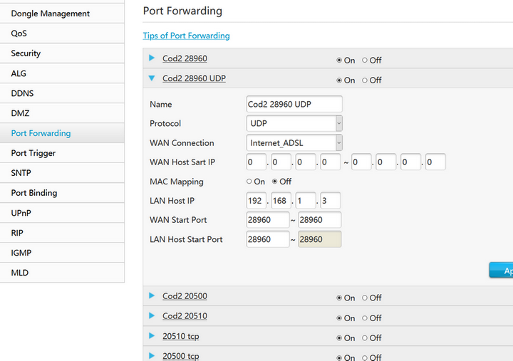

Moze li mi tko pogledati da li je ovo OK ispunjeno.. Ne moze mi se buraz spojiti na moj COD2 server.. Prije 10 godina sam imao Siemens SE555 ruter, i sve je radilo super sa port forwarding-om, a ovaj nece pustiti nista. Cak niti sa hamachijem u virtualnom LANu ne mozemo nikaj zajedno zaigrati.. A vani virus, i ne smijes u birc....
Firewall na ruteru sam iskljucio, kao i u Win10.

Prvo provjeri da nisi iza CGNAT - a, usporedi koja ti je javna ip adresa ...

Ne bi smjelo biti CGNAT-a, na T-Comu sam s ugasenim njihovim Firewallom. Al uspio sam napraviti gamerski funkcionalnu LAN mrezu sa: Radmin VPN
