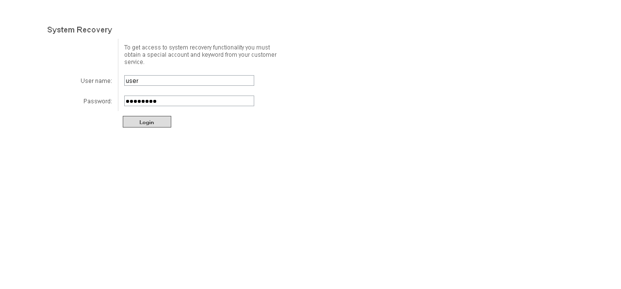

Staro 21.09.2014., 17:17   #1595
ivang80
Datum registracije: Oct 2010
Lokacija: Kaštela
Postovi: 37
Nakon dugo igranja isao sam ga sa openwrt-a vratit na normalni od tcoma jer sam dobio novi firmware od t-coma.
To sam ga isao vratit preko tftp-a, i naravno ja sam ga prekinuo. Iza toga nikako ne mogu uspostavit vezu na webu.
Eventualno kad drzim reset pa cekam da voip i wlan zmirkaju onda mogu preko weba uci i izbaci mi ovu poruku.

Staro 21.09.2014., 18:10   #1596
Postovi: 23,603
Šta si napravio crni sinko ? Koliko se trubi da se flash procedura ne smije prekidati ?
Probaj recovery proceduru, ali baš od slova do slova, ima negdje ovdje ili u drugoj temi.
Staro 21.09.2014., 19:13   #1597
ivang80
Lokacija: Kaštela
Postovi: 37
Ma kolega @Nikky nemoj me pitat nista ne da sam po...dio.Hm sad vise nisam pametan sve sam sheba.Daj molim te moze i na pm link jer vise ne znam sta cu napravit.

Staro 21.09.2014., 21:44   #1598
.Delboy
.Delboy's Avatar
Datum registracije: May 2008
Lokacija: hr
Postovi: 755
Pogledaj u prvom postu u dijelu "Vračanje na originalni fw" onaj dio od tftp servera nadalje, sada secondary nemože bootati firmware jer ga nema ili nije dokraja flashan.
Secondary bootloader bi sam trebao pokupiti onaj specijalni runtime.img i krenuti sa flashanjem, ako neće probaj neku kombinaciju sa stiskanjem reset tipke ili držanjem dok pališ, više se ne sječam, ali ako nikako neče onda jedino sa serial pomaže.
Staro 21.09.2014., 23:37   #1599
ivang80
Lokacija: Kaštela
Postovi: 37
Hvala kolega @Delboy probao sam i to ali ne ide nikako.
Jel moze malo uputstvo sa serialom kako i sta?
