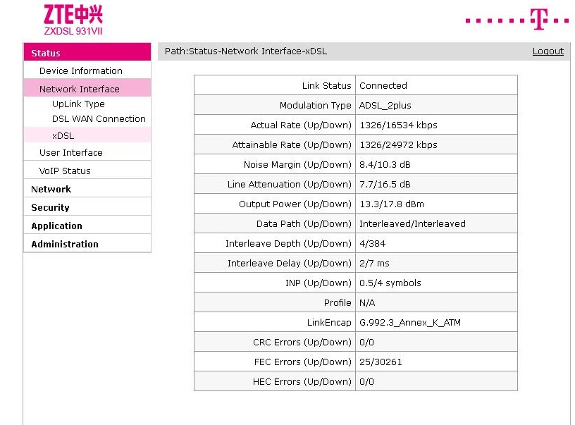

Kako je moguće da kod HT a mogu imat Max3 i 10Mbps brzinu interneta a kod H1 kazu zao nam je nemozemo vam isporuciti brzinu tel.Net4,televizija i 10Mbps brzinu?
Evo kako izgleda ta moja linija s modema !

Imaš dobru paricu. Ide do 20-24Mbps na adsl-u što je super.
Prebaci se na vdsl i Turbo 30, radio bi ti bez problema ako centrala podržava.
