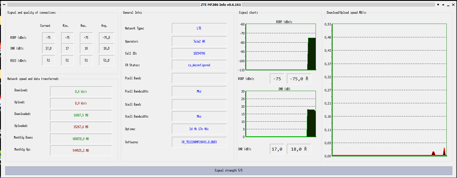

Iz tele2 je moj mf286.
Ma ova slika je samo primjer da moze u routeru pisati CA activated, nije to moj ss.
Po jednoj frekvenciji da nema vise od 150Mbps stoji i to bi objasnilo zasto mi je 146Mbps plafon jer zbilja nema
razloga da nemam vise kad vidim odasiljac doslovce iz dvorisca. Pa na obicnom LTE signalu sam znao povuc 110Mbps bio ovaj mf286 ili cat4 neki drugi router...
Evo ti primjer ovaj:
Stavim 2 routera jedan kraj drugoga na pola m udaljenosti.
Oba su spojena na ovaj blizji odasiljac.
Na oba signal -59dBi ili -60dBi - RSSI skoro 30 na oba...
Jedan je cat4 a drugi cat6
Ovaj cat4 povuce ~100Mbps, cat6 povuce ~140Mbps
Router ( cat4 ) je fixiran na 800Mhz a cat6 kada prebaci na 1800Mhz padne signal na -76dBm i 130Mbps je plafon.
Dakle pustaju LTE_A ali CA tu ocito nije aktivan jer je na 800Mhz ili 1800Mhz 146Mbps plafon.
Na kojem routeru si izmjerio 240Mbps ?
Sam da se dokopam cat6 routera kojem mogu fixirati frekvenciju pa onda cemo vidjeti detaljnije...

Pa ide meni cat4 i do 110Mbps, svi routeri su mi spajani na gigabitni lan, nema tu greske..
Tu se sad postavlja jedno drugo pitanje, ako se cat6 router spaja na obje frekvencije koji su parametri signala u odnosu na sapajanje na jednu bila ona 800MHz ili 1800MHz ?
Znaci meni cat4 i cat6 router imaju identicne parametre signala bez obzira sto na cat6 pise LTE_A vs LTE na cat4, razlike nema !
U slucaju kada cat6 router prebaci na drugi odasiljac opet su identicni parametri ako manualno ja sam prebacim na isti cat4 router.
Neka "tablica" za A1 ( Vip ) kod mene izgleda ovako:
800MHz cat4 - max 110Mbps / cat6 - max 146Mbps
1800Mhz cat4 - max 50Mbps / cat6 - max 130Mbps
Shodno tim mjerenjima i tvrdim da ovdje CA nije aktivan ( sto ne znaci da nije negdje drugdje ) jerbo ako cat6 router kombinira CA obje frekvencije onda manje od 150Mbps nebih trebao imati....
Oni jesu pustili LTE_A signal na oba banda ali zdruzivanja nema nego je samo prosiren spektar frekvencija.

Ok.
Treba kupiti ruter sa cat6 ZTE ali sa određenim fw. Mf286 sa fw B09 ili jučer auto update na b11 na oba radi CA. Nisam proba ali vjerujem da CA radi i na huaweima b525s-23a i E5186s-22a. Na ta dva rutera koje imaš CA ne radi. Naravno prije toga trebaju biti ispunjeni mrežni uvjeti da su kod tebe aktivne dvije frekvencije (800 i 1800 mhz) što kod VIPa nije problem.
Pozdrav ,
i ja imam isti ruter iz poljske - Mf286 sa fw B09 - no automatsku provjeru inačice sam isključio.
Zanima me dal da ručno ažuriram ili da pričekam još koji dan(tjedan) dok se ne vidi kako radi nakon updata (eventualni problemi , bugovi...) ili je "sigurno" za korištenje ?
Pitam iz razloga jer se ne kužim u te stvari pa ako bude trebalo vračati staru verziju odnosno kemijati nešto pa da ne " spržim" i sebe i ruter....

Sve što radiš, radiš na svoju odgovornost. Nebi rekao da možeš vraćati na staru verziju, to može samo ZTEov servis za EU u Pl. Kod mene radi normalno, vrlo malo meni vidljivih promjena i to jedino kod band selection (CA). Mislim da je već vani fw B16 (Elisa, DNA).

Kod mene je b16 i nema problema nikakvih...
Auto update upaljen.
