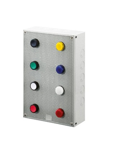

Ne znam gdje pitati, a s obzirom da radim za garazu, valjda moze tu.
Zna li netko gdje se mogu kupiti ovakvi prekidaci, 230V i trebaju biti izmjenicni?
Hvala.

pretpostavljam da tražiš nešto ovako
http://www.koncar-nsp.hr/proizvodni_...i/serija_1TP22 (tu provjeri 1TP22 te LM/LP/LPC)
ili
https://www.se.com/us/en/product-sub...-push-buttons/
Pripaziti za što se želi koristiti. Ovo na slici su push buttons (tipkala). Stisneš ih (stanje 1=on), oni odrade svoje, a kad ih pustiš oni odu u stanje 0=off.
