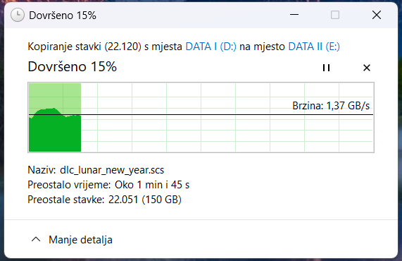

Dakle EXT4 je i dalje car Linux FS-ova po pitanju brzine. Hovewer evo jedan kontra produktivni test, jednostavan ko pasulj što bi susjedi rekli:
Testirano na Lenovo lapu u sigu, kopiranje vise fajlova razlicitih velicina sa Microna na Sandisk. Bez Ramdiska. Windows 11 sa NTFS-om, bez ikakvih optimizacija.

Tomek ne znam kako si došao do zaključka da je EXT4 kralj brzine, s obzirom da je u ovom mom primjeru sporiji od BTRFS 20ak%. Ili je to možda bi neki lagani sarkazam?
Također, nisam siguran koliko je primjer s tvog SSa relevantan. Ti dakle imaš 150GB u 22.051 file, odnosno skoro 7 MB po fajlu, dok je u mom primjeru 1.2GB u skoro 113k fajlova, odnosno prosječno 0.01 MB po fajlu.
Da i ne spominjem kako ne vjerujem tom njegovom mjerenju brzine a bogami niti podatku o preostalom vremenu. Čisto onako iskustveno

Sekvencijalni write je i kod mene bio tu negdje, samo cca pola tvojih brojeva.

Da, sve ove novije mašine unatrag nekoliko godina se čisto dobro drže, tj. RAMdisk (više) ne dolazi toliko do izražaja.
