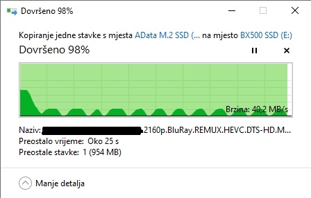

Crucial BX500 2TB
Čitanje i pisanje file-a od 4,36GB dosta brzo, više od 500mb/s.
Čitanje file-a od 60GB, 2min15sec, isto ok, oko 455mb/s.
Pisanje file-a od 60GB, oko 9min, brzina svako malo pada na oko 40mb/s, prosjek ispada 113,77mb/s, scan u privitku.
Kopirano sa M.2 NVMe SSDa.
Po meni jako loše, čak i za ssd za pohranu, i ovdje su staviti QLC.
Kupio sam ovaj ssd prije par mjeseci, za 1200kn, kad nisam znao da je Crucial u određene ssd-ove počeo stavljati QLC umjesto TLC memorije.
Nije neka katastrofa jer je SSD za pohranu, ali da sam znao ne bih ga kupovao, bez obzira što je bio povoljan, znao sam da je sporiji ali ovoliko??
Name:	BX500 60GB.jpg‎

Ajd barem je jeftin.
Jel ima nešt jeftinije od 2TB po toj cijeni?

Bio je na akciji za 1189 kn.
Sad mu je cijena na nabavi od 1400 kn, a MX 500 1600 kn.
Tko sad kupuje SATA SSD mislim da je bolje dati još tih 200 kn za MX500 ako je za pohranu, ako ide OS na njega onda pogotovo.
Da mu je normalna cijena 1200 kn to bi bilo ok.

Treba paziti i sa SATA modelima, Neki modeli ADATA Ultimate SU630 i Kingston A400 su po novom QLC
Geizhals ima opciju filtriranja po tipu NAND-a.
Također ovdje pogledati i sortirati po tipu memorije.

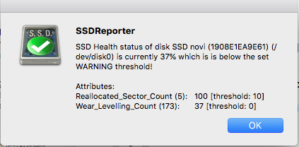

Bok ekipa, je li normalno za Crucial MX500 1TB da od 2019. godine ovoliko degradira kao macOS sistemski disk? S obzirom da je jos debelo pod garancijom je li to opravdan razlog za reklamaciju? Thx

Vidi ima li proizvođač softver sličan tom SSD Reporteru. Ako ima i on kaže isto, prijavi RMA.
Staro 11.10.2021., 13:26   #133
Postovi: 23,534
Hm, šta si mu to radio ?
Jeli imaš razlog za reklamaciju treba vidjeti šta oni smatraju kao razlog ...
Ako imaš vremena / mogućnosti ja bi napravio:
- na drugi medij spremiti backup (obrati pažnju na raspored, veličine i tip particija (slikaj)
- sa Boot alatima (može i zadnji Hiren's W10 based) napravi:
a) reset a zapravo clean cijelog ssd
b) pješke napravi particije, pazi na alaigment, vidi sliku od gore
c) restore backupa ali odaberi da ne mijenja pozicije i veličine particija
Miriše mi da ti na macOS - u nije upalio TRIM i da je to prouzročilo probleme:
https://www.cnet.com/tech/services-a...-trim-mistake/
Isto tako hint alaigment particija ...
Možda se "spasiš" (bez gornjih koraka) ako aktiviraš TRIM i on odradi šta treba / šta može

Vec sam uzeo novi i klonirao na novi. Particija je bila samo jedna, doduse TRIM vjerojatno nije bio upaljen. To mi je tek jucer palo na pamet. Budem provjerio pa ukljucio eventualno Thx

Vidi što ga troši jer ćeš kloniranjem problem prebaciti na novi SSD. U terminalu dodaj brew ako još nisi i onda iostat ili sličan tool.

Jedno padobransko pitanje... da nema slučajno neki spori SSD ali da cijenom odgovara kapacitetu HDD-a?
Znači daj mi 150 MB/s na SATA3 sučelju i 2 TB kapaciteta... po cijeni 2TB HDD-a i kupujem odmah... brijem da to još nisu izmislili...
Ako nisu iduće pitanje je što uzeti za potpuno nebitan storage, trebam minimum 2TB... koji je najjeftiniji SSD?
Staro 15.07.2024., 06:13   #150
kopija
DIY DILETANT
kopija's Avatar
Lokacija: Čistilište
Postovi: 3,580
Ima hrpa jeftinih SSD-a, problem je što su DRAM-less i što unutra stavljalju najgore NAND čipove.
Tak da kad počneš prebacivat 2TB podataka na takav zna to potrajat doslovce danima.
Crucial BX/WD Green, ili se malo protegnuti do Crucial MX-a koji barem ima DRAM.
