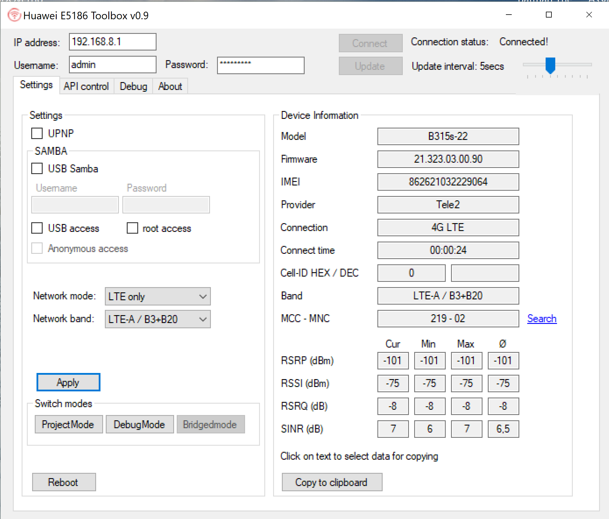

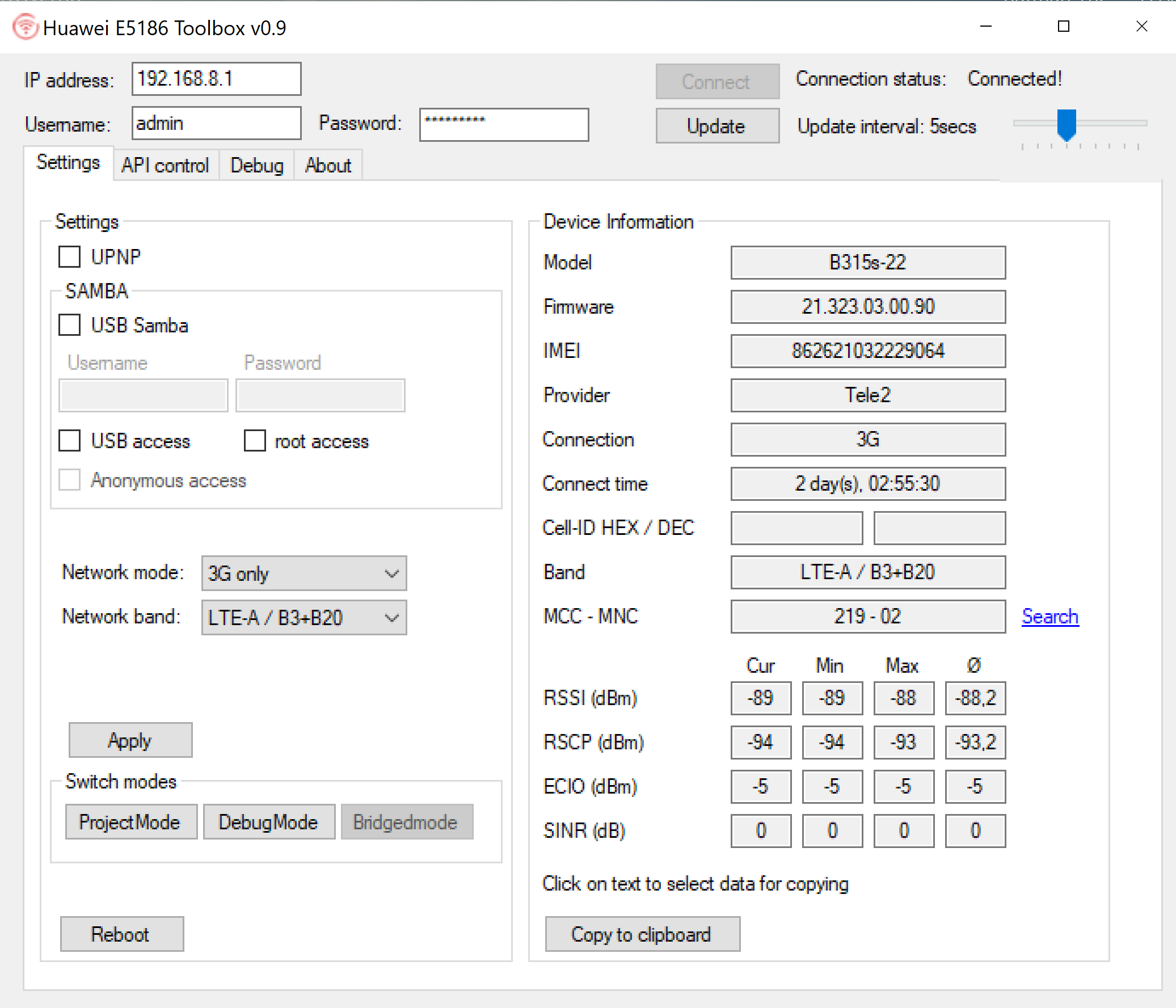

S time sam upoznat..donekle.
Evo dvije slike jedna na 3G druga na 4G
EDIT: znam da su paramteri katastrofa. Trenutno koristim onu omni antenu sa ebaya.
trenutne brzine 3G = down 11 / upl 10
4G = nekim čudom down 18 / upl 10

Za pocetak stavi na tom routeru "NetworkBand" => 1800MHz, jer ti je sad postavljen na LTE-A kojeg Tele2 NE koristi. Nece ti bas promjenit situaciju, ali neces zbunjivat router sa dodatnom frekvom koju ne moze koristit...
