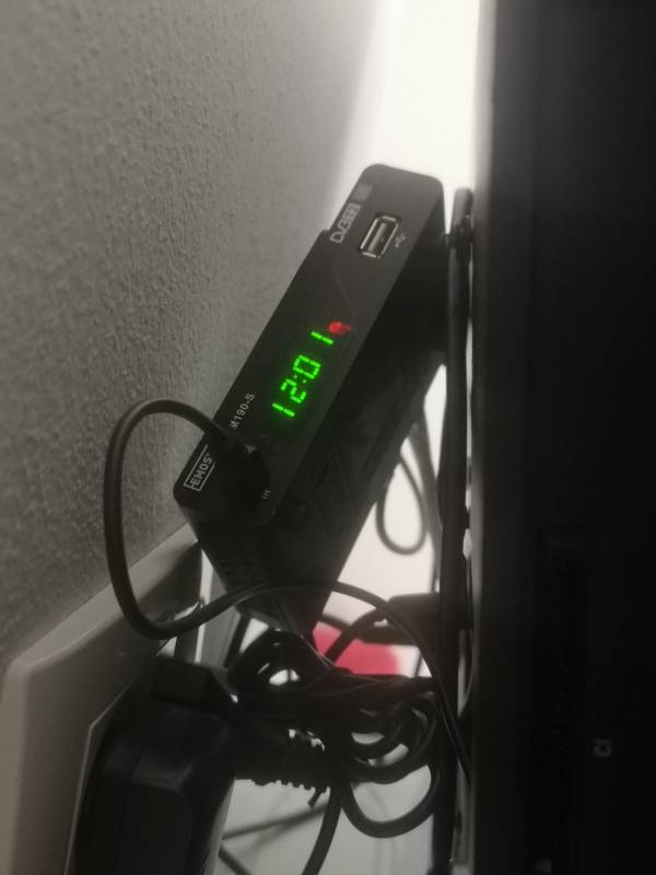

Mladichi, trebam pomoc. Imam Samsung monitor/TV model P2770HD i na njegov jedini HDMI port ustekan novi DVB-T2 receiver. Problem je u tome sto nemam slike s receivera. Kaze 'No signal'. Kad ustekam isti receiver na drugom TV-u uredno dobijem sliku menija od receivera na izabranom HDMI ulazu. PC, lapto, RPI4 se uredno koriste istim HDMI portom na monitoru. Sve uredno radi. Ne kuzim. Hvala!

Nemere monitor probavit rezoluciju prijemnika. Spoji se na telku i u reciveru smanji rezoluciju pa se opet ubodi u monitor.

Uzeti manual od monitora i pogledati koje rezolucije prima preko HDMI porta,
obrati pažnju na:
720p (1280 × 720 60Hz)
1080p (1920 × 1080 60Hz)
na drugom tv (gdje vidiš sliku sa DVB-T2 receivera), u postavkama recivera namjesti manualno jednu od navedenih rezolucija,
vratiš se na monitor i proba jeli radi.
Isto tako probaj sa drugim / boljim HDMI kabelom.
Edit: Manual > https://www.manualslib.com/manual/20...?page=2#manual
piše da bi 1920 × 1080 60Hz trebalo raditi.
Zadnje izmijenjeno od: Nikky. 29.05.2021. u 09:52.

Ma jasno sve to, da nisam to vec pokuso napravit i da je proradilo nebi vas molio pomoc. Hvala svejedno! Sve sam pokuso napravit... 1080 interleaved i progressive, 720p, 576p... PAL ili NTSC svejedno je. Format slike 16:9 ili 4:3... Ne sljaka. Ustekam ga na obicni monitor, sve ok... Fakat ne kuzim.
Druga mi je opcija ono... SCART... 2021 godine e...

Jesi probao sa drugim hdmi kabelom ?

jesam Niki. 2 razlicita kabela.

Hm, preostaju ti dva moguća testa:
- na nekom kompu se igrati sa raznim rezolucijama prema tom problematičnom monitoru pa vidi kako se ponaša
- kad prištekaš reciver na tv koji uredno prikaže sliku, u opcijama tv - a vidi jeli možeš prikazati info / rezoluciju da potvrdiš kakvu reciver šalje
Koje je to DVB-T2 receiver (govance), vidi jeli ima kakav fw update ...

edit: nista od ovoga. odustajem. Drugi TV uredno daje info da receiver salje 1080p signal full HD i sve ostale koji se mogu u meniju odabrati. Samsung ni da prne. No signal. Kraj.

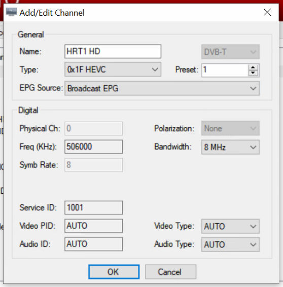

Zna li netko jesu li ovi dole parametri kanala točni? Ako tko ima full info o kanalima na svom tuneru...
https://oiv.hr/hr/usluge-i-platforme...-programa-dtv/
Isti tuner mi na Windowsima nađe sve kanale, a na Linuxu lista s parametrima naših kanala nije updateana ohoho pa ne nalazi ništa.
https://git.linuxtv.org/dtv-scan-tables.git

Trebam i modulaciju i sve ostale parametre da bi ovaj našao kanale.

Jedan je stalno 6900 a onaj prvi isprobaj 64 - 128 - 256 (ne sjećam se sad napamet).
Ako su ti aktivni winsi kopiraj od tamo.
Staro 05.09.2021., 21:52   #1337
domy_os
EMP moderator
domy_os's Avatar
Postovi: 18,937
Ne vidim te detalje na Windowsima, to je problem...

EDIT 1: Uspio sam, krivi firmware je uhvatio. Ranije sam spajao neki kineski tuner kad mi je komšija dolazio. Sada je druga priča...

   plp id -1:   signal ok:      QAM_AUTO f = 506000 kHz I999B8C999D999T999G999Y999P-1 (0:0:0)
        QAM_AUTO f = 506000 kHz I999B8C999D0T32G19256Y0P0 (8383:12545:10) : scanning for services
        service = HTV1 HD (OIV)
        service = HTV2 HD (OIV)
        service = RTL HD (OIV)
        service = NOVA TV HD (OIV)
        service = HRT3 HD (OIV)
        service = HRT4 HD (OIV)
        service = RTL 2  HD (OIV)
        service = Doma TV HD (OIV)
(time: 02:39.468)

Postovi: 1,258
Evo ga. Emos EM190s.Click image for larger version
Poslano sa mog Redmi Note 8 Pro koristeći Tapatalk
Staro 14.09.2021., 21:10   #1345
spawn
spawn's Avatar
Postovi: 8,475
Taj emos je pljunuta devia iz pošte
