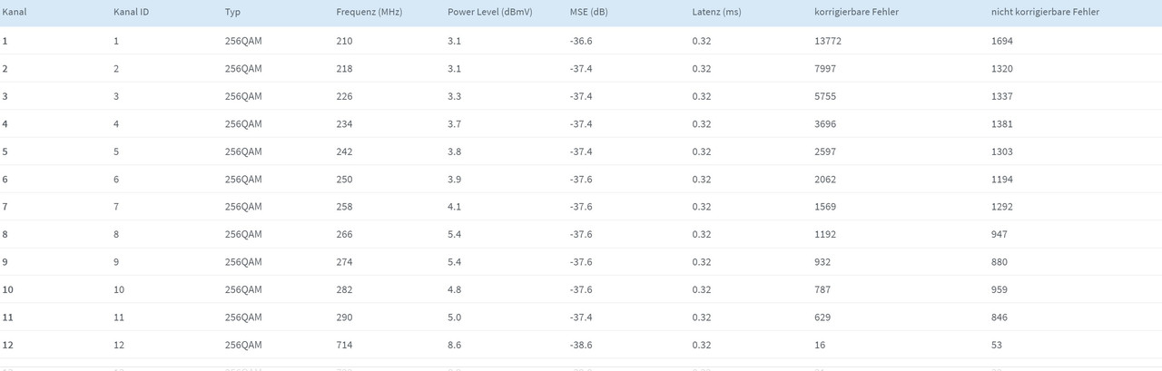

Evo update nakon promjene razdjelnika. Stavio sam AXing BVE 2-01P umjesto Technetixovog trostrukog koji je došao s A1, i svi power leveli su skočili za barem 4dBmV. I dalje je to daleko od tih +10 koje je Nikky spomenuo kao idealne uvjete, no već i ovo je velik napredak. Jedna stvar mi je doduše upala u oko, power leveli od 714MHz pa nadalje značajno opadaju na oba razdjelnika, zna li netko je li to normalno ili je indikator nekog drugog problema? Ispod su usporedbe brojki s novim i starim razdjelnikom.

Postovi: 23,595
Možda me nisi dobro razumio,
operativni / prihvatljivi nivo signala je od -10 do +10 dBmV.
Očito da sa novim razdjelnikom imaš bitno bolju situaciju,
grešaka skoro pa nema u odnosu na prije.
Technetix - ov trostruki razdjelnik (nisi prije naveo da je on u kombinaciji) je "poznat" po tome (da se tako izrazim) da ode kvragu nakon x godina.
Ovo za više frekvencije (primjer 714 MHz pa nadalje) neka te ne brine, zapravo je logično da je gušenje / gubitak viši šta je viša frekvencija.
Sada da se vratimo na početak, napredak je tu, sada samo prati jeli usluga stabilna, ima li ispada i sl.

Puno hvala na svoj pomoći, nadam se da će i ostati sve stabilno. Definitivno sam krivo razumio onda za raspon power levela, u glavi mi je ostalo da je bolje da bude što bliže toj brojci od +10.

eto skužio na prijavu grešaka napravio mi faktory reset i nije se više htio sinhronizirati,
razlog je da izgleda kad se stisne faktory ne napravi ga dokraja, to sam pak primijetio da sam ušao sa passom koji sam prije promjenio , a ne sa tvorničkim,
tvornički je bio nakon 4 faktorya a onda se i spojio nakon sat vremena,
od podrške je bila pomoć ne vidim router, sutra serviser 10:30,
na pitanje o provjeri cijele linije potpuno ignoriranje, a da nije sve negativno saznao sam da su ipak bili mrežari 15.5 što su radili je "poslovna tajna tragača izgubljenog kabla "
ovo danas govori onako laički o problemu "fritz 6660" polako skupljanje ispravljivih grešaka koje kad pređu 1000 počnu i neispravljive,
nakon tvorničkih postavki - blesiranje routera nakon višestrukog postavljanja tvorničkih postavki kad se spoji koda da ništa nije bilo,
što opet predstavlja problem, jer kad tehničar dođe uvijek je sve u redu, a sve se ponavlja u redovitim pravilnim razmacima,
pozitiva je da bar za sad se nije toliko blesirao da nije bilo moguće u njega uči pa se uvijek dalo nešto probati.

Al imaš sreće
Možeš se samo nadati da će jednom naći i ispraviti što radi problem / generira greške.
Da sad ne prepisujem sve, gore imaš primjer od kolege, samo zamjena razdjelnika je vjerojatno riješila problem (u njegovom slučaju) a htjeli su (predlagali su) zamjenu coax kabela.
