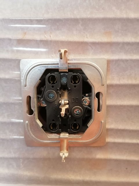

Stavljao sam rublje u perilicu i nadlakticom dodirnuo bubanj te sam osjetio lagano peckanje.
Ispitavačem sam ustanovio da lagano svijetli kad dodirnem bubanj ili stražnji lim, ne onako jako kao na fazi utičnice.
Pokušao sam drukčije uštekati utikač ali je bilo isto.
Osigurač je na mjestu a fidovku nemam.
Utičnica je s dva mjesta.
U čemu bi mogao biti problem ?
Staro 04.03.2024., 15:45   #1305
Buger
Postovi: 4,398
Utičnica s dva mjesta? Hoćeš reći bez uzemljenja?

Utičnica je dvostruka, uzemljenje postoji unutar kutije ali nije spojeno na utičnicu već je kraj žutozelene žice izoliran i zavinut da ne dodiruje nešto.
Sad sam skinuo poklopac i pofotkao. Kad sam uštekavao perilicu na kontaktu je malo zaiskrilo i dalje na stražnjem limu i bubnju lagano probija.
Perilica je stara 5 dana ali to isto je bilo i na staroj perilici.
U kupaonici još jedino imam ogledalo iznad umivaonika s rasvjetom i utičnicom za brijači ali tamo je sve ok i nigdje drugdje ne probija.
Nakon što sam uštekao perilicu na način da utikač ne ulazi do kraja u utičnicu onda i na liniji nule isto ispitivač svijetli slabije kao i na bubnju perilice.
U stanu rađenom po strogim JNA standardima imam trofaznu ( ) struju i uzemljenje.
Sve ostale el. instalacije u stanu su ok.

Zašto nije spojeno uzemljene? Zašto nemaš FID? Želiš ranije preseliti na onaj svijet?

Kupaonica je bila renovirana prije tri godine i instalacija je ostavljena kakva je i bila samo što je stavljena nova dvostruka utičnica umjesto takve iste stare iz YU vremena.
Fidovka nije postavljena pri gradnji i to bi se dalo riješiti, a dok nisam otvorio ovu utičnicu nisam ni znao da uzemljenje nije spojeno.
No pitam se bi spojeno uzemljenje išta promijenilo u ovom slučaju.

1 - nije pametno stavljati "duplu utičnicu" gdje će biti "jači" potrošač,
srećom pa mašina više vuče samo kada grije vodu (čitaj: relativno kratko traje)
2 - definitivno moraš riješiti tj. spojiti uzemljenje, izvuci vani i vidi jeli dolaze 2 ili 3 žice,
ako su 2 onda si u problemu
3 - spojeno uzemljenje će riješiti treskanje jer će odvesti potencijal u zemlju, a ako je nešto neispravno povući će osigurač tog strujnog kruga
4 - malo iskrenje prilikom uštekavanja je normalno

Ok, hvala za savjet, spojiti ću uzemljenje na utičnicu no i dalje mi nije jasno zašto se događa taj mali proboj kad ga ne bi smjelo uopće biti ako je sve ok.
Može li uzrok biti u razvodnoj kutiji za kupaonicu gdje je koloplet raznih žica ?

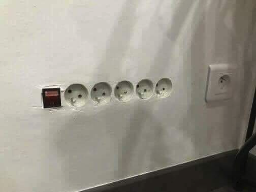

Ovako misliš?

S tim je puno posla.
Uhvatit će ga Išijas i Artritis.
