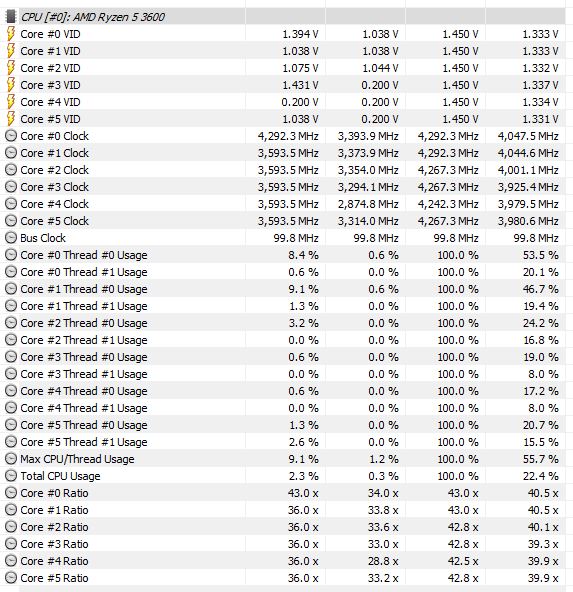

Crosshair VI Hero BIOS 7403 - AGESA 1.0.0.3 ABB
- updateao zadnje drivere sa AMD sajta
- updateao zadnji Ryzen Master
- updateao zadnji HW info
- flešao ovaj BIOS
I rekoh da vidim kako sada boosta i kako se sam hrani. Sve postavke na defaultu osim DOCP-a za RAM, očitan prema XMP-u.
Boosta na 4293 MHz sa max naponom 1,45V.
Ove vrijednosti su uzete nakon sat vremena gaminga, CB15 benčanja i slično.
Zaključak je slijedeći:
- IPC je isti na 4075 MHz @ 1,221V fixno i sa AutoOC postavkom (nema pada IPC-a zbog undervoltanja na 1,22V)
- 4075 MHz fix ima nešto veći MT score u CB15 od ove postavke
- ova postavka ima nešto veći ST score u CB 15 od fix 4075 MHz
- ova AutoOC postavka "bolja" je za gaming jer u Metro Exodusu konstantno 2 jezgre drži na 4200-4250 MHz, dok Wolfenstein Youngblood drži 4250-4275 MHz
- ventilator na Venomous X-u se malo čuje da turira, ali ništa strašno
Za sada ostavim malo ovako na auto pa da vidim kako se ponaša. Čini mi se puno opeglanije nego što je bilo zadnji puta kad sam oprobao isto.
jedina boljka DOCP-a je da stavi BUS CLOCK na 99.8 Mhz, ako staviš na MANUAL a ne na DOCP, i ukucaš ručno BC na 100, te onih prvih par vrijednosti u mem setting imaš 4,3
Zadnje izmijenjeno od: Vekster. 25.08.2019. u 16:07.
Vekster je offline   Reply With Quote
Staro 25.08.2019., 18:40   #1276
Nisam podešavao, treba staviti na 100.2 pa onda bude 100.11 ali to kod idućeg reboota za jedno mjesec dana

Autor denied Pregled postova
Tako mi nekako treba biti (po mojoj procjeni) - da li to znači da je gpu ograničen pa nema razloga podići taktove?
Da li imate neki link kako isprobati staviti sve jezgre da rade na istoj frekvenciji - da probam vidjeti dokle idu zajedno (da vas ne maltram sad za neko veliko pisanje)? Ne mislim neki overcklock nego samo test....tipa do 4 ili 4.1GHz?
Da li je ok stock temperatura 70C s Krakenom x62?
Nešto tu ne štima, nema šanse da imaš 70°C na 2,2 GHz. S kojim programom gledaš takt procesora?
Staro 01.09.2019., 11:58   #1290
denied
denied's Avatar
Postovi: 1,193
Autor MadBoY Pregled postova
70C je na maksimumu - cca. 4.0-4.1GHz kad pokrenem Cinebench il sl.....to ok?
Mislim da je ovo u igrici ok jer očito smatra da ne treba ići na max.....
