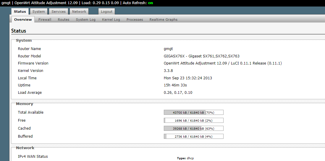

Staro 23.09.2013., 16:42   #1275
Shuky
Shuky's Avatar
Postovi: 685
evo malo da se kerim:-)
Shuky je offline   Reply With Quote
Staro 23.09.2013., 17:44   #1276
subixonfire
Datum registracije: Jan 2013
Lokacija: Pula
Postovi: 34
Hehe znaci 64 mb radi, da narucim onih 128 ???
Jel trebalo prckat po uboot-u ili radi bez vecih komplikacija, usput neznam zasto ali meni nikad nije proradio failsafe kad sam zamjenio primary loader, pa sam ga onda uvijek vracao na staro.
Ako imas neki uboot za zamjenit primary loader iz kojeg radi failsafe salji, a moze i neko light uputstvo kako si ga natjerao da radi... Hvala unaprijed.
subixonfire je offline   Reply With Quote

Dev iz openwrt-a mi je jednom davno rekao da najviše može 64MB, jer 128 kao nije podržano, tj. da takva konfiguracija ram-a od 128 ne postoji da je podržava soc.

Da cini mi se da je to tezak slucaj,osim ako negdje iskopamo inicijalizacijske parametre za 128mb ram. Mislim da je 64mb sasvim dovoljno, ima ga svagdje. A ova 128mb kosta 20$, duplo vise nego router:-)
Zadnje izmijenjeno od: Shuky. 24.09.2013. u 09:23.
Staro 24.09.2013., 09:27   #1279
Shuky
Shuky's Avatar
Postovi: 685
Podrska 64MB ubootstrap.bin primary bootloader.
postavtii ga prema uputama :
http://wiki.openwrt.org/toh/gigaset/sx76x ispod crvenog trokutica, koristite uboot.asc sa 17 strane foruma. ili iz trunka uboot(128k) za sx76x .
