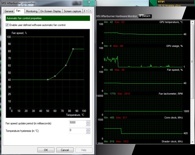

Evo da se pohvalim i ja postao ponosni vlasnik MSI gtx460 Hawk... E sad me zanima, ona je u idle stvarno nečujna, dok se u loadu vent penje na nekih 66-68% i dosta je glasan (dosta glasniji od moje stare 5770)...
Kako to korigirati? I vidim u afterburneru da se nemre vent spustiti ispod 40%?

Pogledaj attach, tako imam podešenu svoju Hawk karticu.
