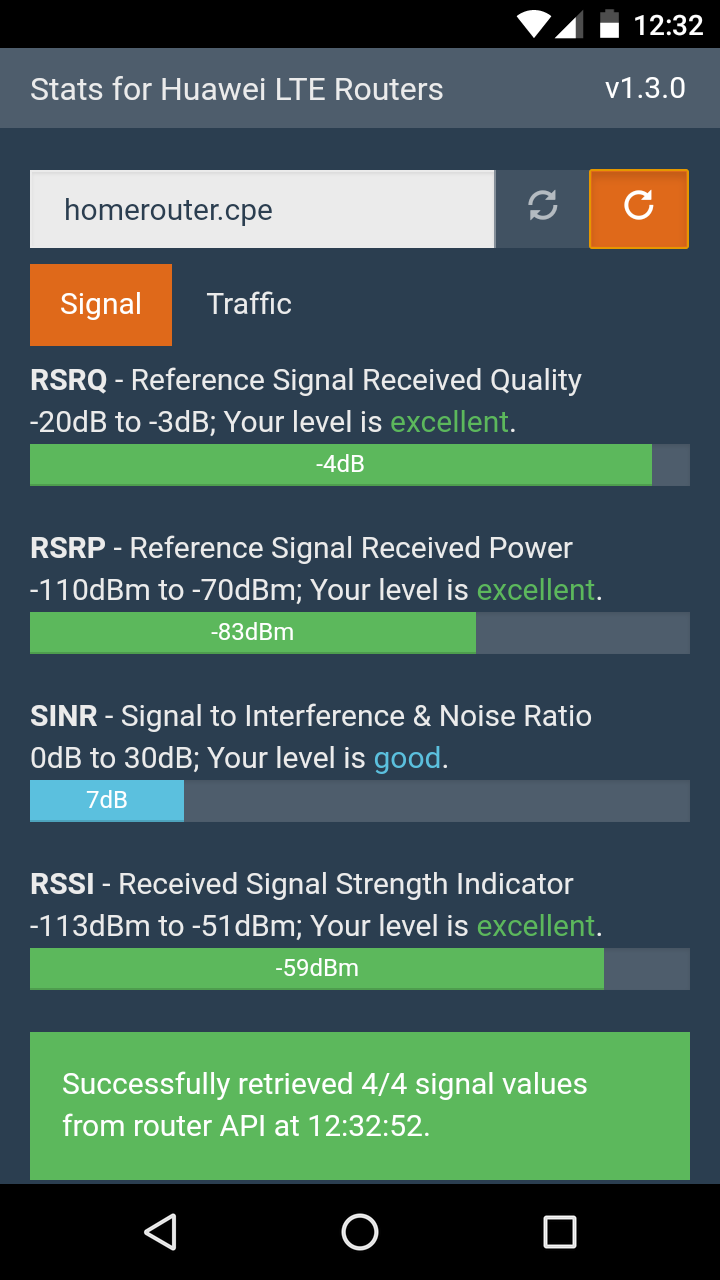

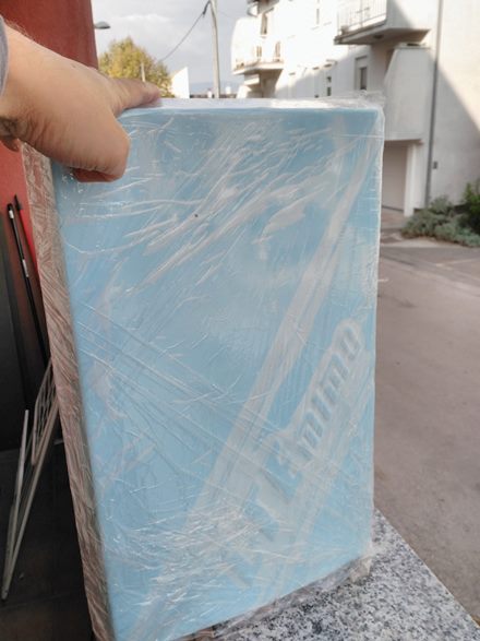

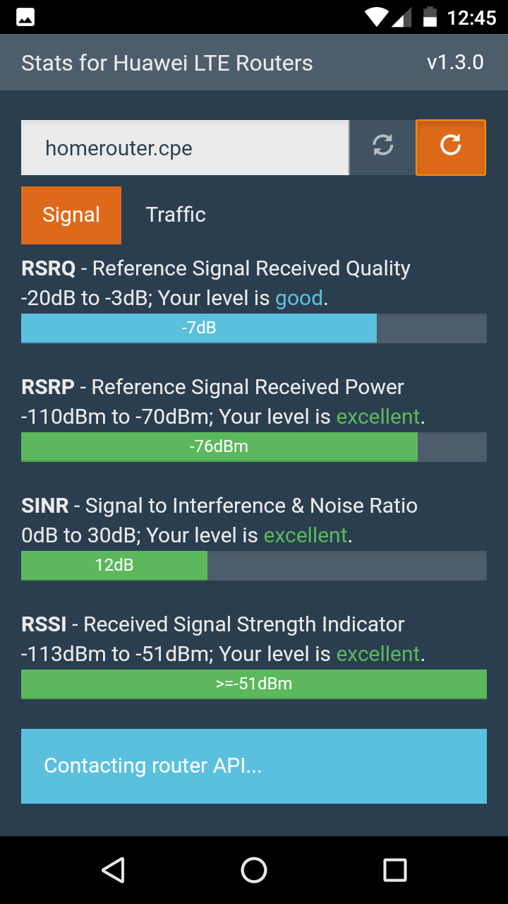

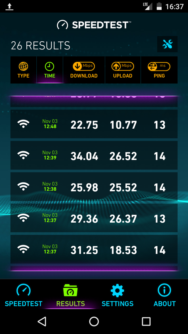

Imao sam prilike isprobati danas antenu (slika u prilogu) nisam ju montirao samo nosio po balkonu rukama i čini mi se da sam najbolji signal dobio kada sam ju okrenuo na jug-jugoistok (prema prolazu između dvije zgrade) ja sam u prizemlju.
Slike brzine i kvalitete su u prilogu pa te molim da prokomentiraš.
Koliko mi se čini to potvrđuje ovu tvoju konstataciju, nakon testiranja antenu sam vratio. Mislim da je cijena oko 600 kn.
Najslabije od svega mi je ovaj SINR ostalo je sve super s tom antetenom brzine sam dobio oko 35..
Ako sam dobro shvatio preporučaš mi antenu POYNTING?
Napisao si da je antena Idealna za urbano okruzenje s puno refleksija, a moje je tako i nalazim se u prizemlju pa ako mi i dalje preporučaš uzet ću je.
Tebi puno hvala na infomacijama i savjetima

Na ovom SS-u gdje ti je SINR 12 dB je signal vrlo dobar. Uz malo truda pri podesavanju mogao bi bit i zericu bolji...
Preporucio sam ti neku Panel antenu, a Poynting je medju najboljima, ali i najskupljima. S njom imam vrlo dobra iskustva na moru u slicnom okruzenju kao tvoje.
Trenutno sam u postupku izrade usmjerenih antena za doma (okolica ZG-a) gdje koristim tu Poyting, ali me ne zadovoljava. Ako mi uspije slozit bolji signal sa antenama koje izradjujem, ta Poyting ce bit na prodaju. Uz nju ide i 5m kabela i nece biti skuplja od 700kn. To ce bit za jedno 10-15 dana, svakako prije nego bi tebi stigla nova...
