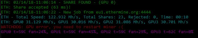

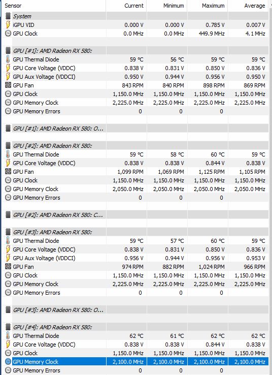

Watchdog error
Ekipa, jel netko zna zašto mi claymore 11.0 baca ovu grešku: WATCHDOG: GPU error, you need to restart miner
U HWinfo nema errora ni na jednom GPU-u, bios je flashan sa One click opcijom u Polarisu, UberMix 3.2 i 3.1 strapovima(dvije kartice Asus i dvije Hynix+Samsung), nikad nisam stavljao DAGpatcher, koristim OverdriveNtoool, postavke u prilogu, tnx!

Problem koji se pojavio pred 10tak dana, nisam ga odmah niti primjetio.
Uglavnom, windows 10 - claymore miner - kopanje eth - sa gtx 1060 3gb karticama normalno radi 15tak min, i onda se javi poruka "CUDA error - cannot allocate big buffer for DAG" i graficka jedna za drugom ispadaju i pise "cuda error cannot write buffer for dag". Nakon toga se miner resetira i nastavi opet raditi 15tak min dobro i tako ukrug danima...
Tako mi je na svim rigovima s gtx 1060 3gb karticama...na rx sve 5 i dalje...
Zna netko rjesenje tog problema? Hvala ako ikako mozete pomoci.
