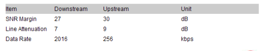

ovako je kod mene:
sto mi to govori?

Imate na drugoj stranici obrazlozenje.
