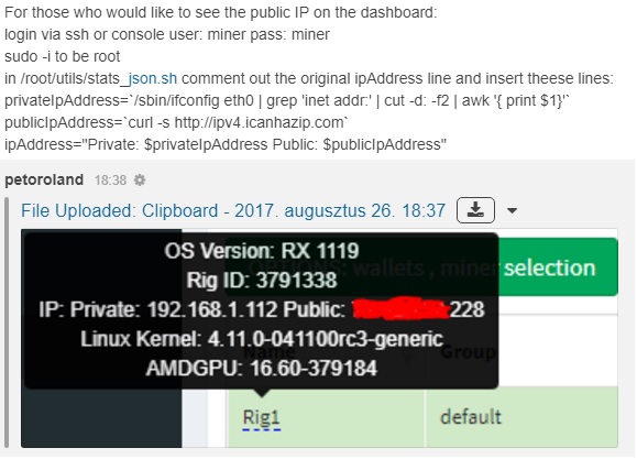

E pingvinići, može mala pomoć, pliz?!
Pokušavam u SMOS-u složit da mi pokazuje public IP adresu i dobio uputu na SMOS chatu, ali pri upisu mi je tiplovnica sa zbrlana i ništa nije gdje bi trebalo biti (ušao direktno u root sa CTRL+ALT+F3). Uspio sam naći sve znakove, ali vitičasta zagrada ( ova { , } ) mi izgleda ovako:
Zbog toga dobijam "awk { print $1}: command not found"
Ima li tko ideju kako ovo riješiti?
Ekipa na SMOS chatu predlaže da to napravim sa C/P kroz ssh, ali ne znam ni kako ga upaliti, pa može možda neki link na tutorial for dummies. Goglo mi baš nije od prevelike pomoći
Thnx unapred!

Ako imaš neku kantu na linuxu onda u terminalu tipkaj
ssh root@lokalni.ip.od.riga
ako imaš W instaliraj Bitwise SSH Client ili Putty i preko njega se ulogiraj

instalirao Putty i skužio kako kopirati, ali kako sam noob za linux, ne kužim je li ovo sve treba unijeti kao jednu liniju ili više njih? Tj. treba li negdje enter lupat, pa dalje C/P...

Staro 04.09.2017., 19:34   #107
grudobran
Unregistered user
grudobran's Avatar
Datum registracije: May 2017
Lokacija: Dwarfpool
Postovi: 119
Kad si ulogiran kao root
Napravi backup da nešto ne zezneš
cp /root/utils/stats_json.sh /root/utils/stats_json.sh-org
nano /root/utils/stats_json.sh
Otvara ti se editor, spusti se strelicama do linije
ipAddress=`/sbin/ifconfig eth0 | grep 'inet addr:' | cut -d: -f2 | awk '{ print $1}'`
i nju komentiraj sa # tako da izgleda
# ipAddress=`/sbin/ifconfig eth0 | grep 'inet addr:' | cut -d: -f2 | awk '{ print $1}'`
Prepiši ono sa slike,svaka linija u svoj red
Kad si gotov
CTRL + O za Save, lupiš ENTER kad te pita hočeš li snimiti file
CTRL +X za izlaz iz editora
Zadnje izmijenjeno od: grudobran. 04.09.2017. u 19:42.
grudobran je offline   Reply With Quote
Staro 05.09.2017., 11:57   #108
O9g1
Bee-do Bee-do Bee-do, TUP
O9g1's Avatar
Datum registracije: Aug 2009
Postovi: 323
Evo za sve noobove od nooba koji je ekšli stvar uspio upogoniti...
Čemu sve to?
Zato što mi je rig 10 km od mjesta stanovanja (kod staraca u mojoj staroj sobi ) A da bi mogao povući namajnano, ethermine mi traži da upišem i IP adresu riga. Da se ne bi zajeFrkavao odlaskom starcima samo radi toga, htio sam elegantnije to riješiti, pa evo:
Prema uputi kolege Grudobrana (Hvala Grudo! ), skinuo i instalirao Putty (besplatan), raspakirao, instalirao i pokrenuo. Sve što je potrebno je unijeti local IP riga (ipak sam ga zbog ovoga i instala upgrade-anog kernela za veći HS donio doma da sve to posložim i doma u lokalnoj mreži mi je IP 192.168.1.2, svima će u lokalnoj mreži biti isti osim što zadnji broj može biti od 2-255. Taj IP vidite kad u simplemining.net svom profilu ostavite kursor na imenu svog riga kao na slici dolje
Autor grudobran Pregled postova
Kad si gotov
Malo pojašnjenje ovoga quotanoga. Naime meni kao linux neznalici prvo što bode oko je: "i nju komentiraj sa # tako da izgleda"
Wooot??? Goglo... sva mudrost je u tome da kad ste strelicama došli dolje do predmetne linije, da ispred nje umetnete znak # i razmak. Time ste samo tu istu komandu pretvorili u običan text i kompjuter je više ne izvršava, tj. ubuntu. Vjetojatno bi isti efekt dalo brisanje iste ili možda ne bi ?! LOL
Nakon toga C/P ostatka ispod ugašene linije:
privateIpAddress=`/sbin/ifconfig eth0 | grep 'inet addr:' | cut -d: -f2 | awk '{ print $1}'`
publicIpAddress=`curl -s http://ipv4.icanhazip.com`
ipAddress="Private: $privateIpAddress Public: $publicIpAddress"
i sada ste uveli novu naredbu kojom kažete da želite vidljiv i interni i public IP.
Ethermine.org.... DAJ MOJE PARE 'VAMO!!!
