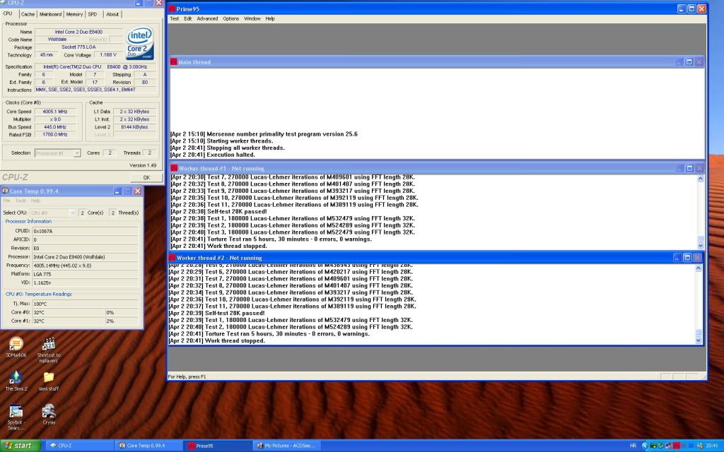

Pozdrav ekipi,
upravo sam upikao novi E8400 sa E0 Stepping-om
Batch Q838A390
Evo prvih slika.
http://i194.photobucket.com/albums/z...sch/Clip_2.jpg
http://i194.photobucket.com/albums/z...dosch/Clip.jpg
Clockan na 4.0 GHz, Voltaža 1.1681. Temperatura idle 32 C ide do 46 C load.
Prime95 stabilan oko 6 sati small FFT.
vladosch je offline   Reply With Quote
Staro 02.04.2009., 22:11   #1058
Maralda
Lokacija: Bjelovar
Postovi: 69
Fino,fino kolega !
Gdje si ubo procesor ?
Maralda je offline   Reply With Quote
Staro 02.04.2009., 23:15   #1059
vladosch
vladosch's Avatar
Lokacija: Garešnica
Postovi: 100
Ma sve ok,Maralda hvala,uzo ga prekjučer u vemulj Bjelovar,,bila su dva mislim da su imali isti batch.Ok kad skupim vremena budem ga probo dalje

dodje mi da zaplacem kad ovo vidim

Ti Q830 i više idu na niskim jako naponima na 4GHz.I meni suza u oku

Baš gledam po netu i naišao sam na samo jednog E8600 kojem treba 1.152 za 4000 mhz...
ali nema ss da se vidi testirana stabilnost na tom naponu...
Mislim da je ovo zasad najbolji primjerak wolfija na forumu...
Gdje je sad bulet i njegov "golden chip"...

Tu je Bullet a golden chip se ne zove jer treba 1.23V za 4GHz. De mi SS na 5GHz+ na zraku please. Isto tako de mi ss i validaciju na 5.8GHz pod suhim ledom. A vidim da nemaš još pojma o čemu pričaš jer Q822A435 batchevima treba ispod 1.1V za stabilnih 4GHz te oko 1.2V za stabilnih 4.5GHz. To što ti nisi dobro upućen u cijelu stvar nije moja briga a iskreno zaboli me što netko poput tebe priča no nikako ne volim vidjet kako neko bezveze sere o nečemu u što nije upućen

Procesor E8400 kupljen je u Ve-mil-u u Bjelovaru. Bila su tri komada, ali na njima više ne piše kolika je Voltaža tako da možeš dobiti opet lošiji. Čitao sam po forumima da neki rade po defaultu i na 1.08 V, čak neki i manje ako je sve istina.
Procesor je na ploči ASUS P5K-E/WiFi sa 2*1GB Crucial Ballistix DDR2 800.
Imao sam i stariji Procesor E8400 i trebalo mu je 1.4 V da bude stabilan na 4 GHz.

Moj batch je isto 838 tako da očito su oni jako dobri.
