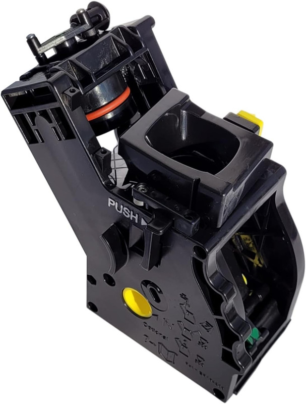

Pozdrav.
Da li netko zna zašto je ovaj aparat (Philips ep2224/40) prestao raditi dobru pjenu od mlijeka?
https://img.cdn-cnj.si/img/500/500/YX/YXjJUgUGskO4.webp
Funkcioniralo je savršeno nekih 3 mjeseca i nakon toga nikako da zapjeni mlijeko.
Odradio sam čišćenje originalnim Philips sredstvom prema uputama, promijenio filter za vodu i nakon toga 2 dana sve po starom, onda je jedan dan za par kava napravio odličnu pjenu i nakon toga opet ništa. Para izlazi ali imam osjećaj da je te pare premalo i zvuk mi se čini kao da uz paru izlazi i zrak. Da li je to moguće? Da li mogu nešto napraviti u ssm izvedbi ili moram slati na servis? Ne bih baš želio biti bez aparata jer smo navikli na tu kavu i povratak na tursku nam nije privlačan
Hvala!

Pozdrav.
Hvala!
Obzirom da pjenu radi isključivo vodena para, ja bih pokušao sa čišćenjem aparata od kamenca. Nikakva kemija ili tablete, stavi mješavinu alkoholnog octa i vode, protjeraj kroz mehanizam (na programu za čišćenje) i isperi čistom vodom nakon toga.
Hm, ostalo mi je u sjećanju da ocat šteti gumenim brtvama.. Ili sam u krivu?

Limunska kiselina. Kupi se ona u kesici promješa sa vodom. Navecer se pusti neki program, dok ide voda iskljuci se aparat iz struje. Tako da ta voda ostane u sistemu. Ujutro se to sve pusti. Tako sam ja radio
Ne znam čemu šteti, ali na recimo aparatima za kavu i parnim postajama izričito piše da se ne koristi ocat za čišćenje
Nisi u krivu. Alkoholni ocat ni blizu aparata za kavu.
tekućina za uklanjanje kamenca za aparate za kavu je mliječna kiselina (lactic acid) razrijeđenosti u omjeru 30-50%
Evo link na sigurnostni list u kojem piše sve
Koliko čitam, problem octene kiseline što je u omjeru 1:1 slabija nego mliječna + što ostavlja okus i miris.
Ocat je ok za skidanje kamenca tamo gdje može duže stajati i tako polako otapati kamenac, ali program za skidanje kamenca u aparatu za kavu je protočan, dakle potrebna je kiselina koja djelje trenutno, a pri tome mliječna u manjoj koncentraciji nije štetna za zdravlje jer ju naše tijelo zna razgraditi
ako se kome igra kemije, može kupiti koncentrat mliječne kiseline od 80% i onda razrijedit na cca 40% i to sipat u aparat, samo oprez s kiselinama da nebi bilo izgubljenih očiju, kemijskih opekotina i završetna na hitnoj zbog pijenja "rakije" iz neobilježenih boca
